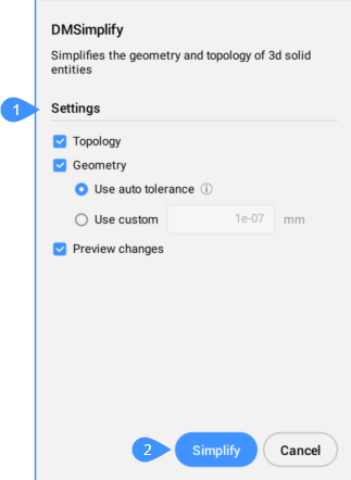

Das Befehlskontext-Panel DmVereinfachen wird automatisch angezeigt, wenn der Befehl ausgeführt wird.
Optionen innerhalb des Befehlskontext-Panels
- Einstellungen
- Vereinfachen
- Einstellungen
- Definiert, was bei diesem Befehl berücksichtigt wird.
- Topologie
- Wenn diese Option aktiviert ist, wird die Topologie der 3D-Volumenkörper vereinfacht.
- Geometrie
- Wenn diese Option aktiviert ist, wird die Geometrie der 3D-Volumenkörper vereinfacht.

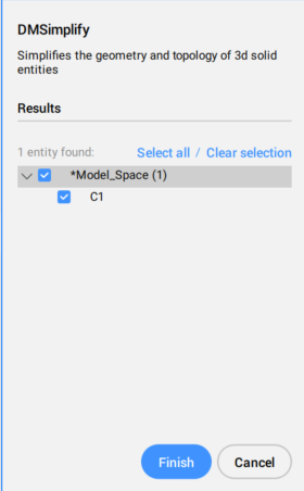

- Vorschau der Änderungen
- Wenn diese Option aktiviert ist, wird das Panel Ergebnisse angezeigt.Anmerkung: Standardmäßig ist diese Option nicht aktiviert.
Sie können auswählen, welche erkannten Objekte vereinfacht werden sollen. Sie können sie einzeln oder alle zusammen auswählen.
- Vereinfachen
- Wenn die Schaltfläche Vorschau der Änderungen aktiv ist, wird das Panel Ergebnisse geöffnet, andernfalls wird der Befehl abgeschlossen.
