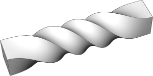

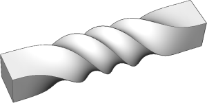

DMVERDREHEN Befehl
Verdreht einen Bereich eines Objekts um eine Achse.
Symbol:
Der Befehl ändert einen 3D-Volumenkörper, Oberflächen oder Regionen durch Verdrehen eines über 2 Punkte definierten Bereichs um eine Achse.
Anmerkung: Sie können um einen Winkel von weniger als 360 Grad verdrehen.
Methode
Es ist möglich, die Kontinuität zwischen dem verformten und dem festen Bereich der Objekte festzulegen. Sie können zwischen Scharf, Glatt und Dazwischen wählen.
Optionen im Befehl
- Startpunkt der Verdrehungsachse
- Geben Sie einen Punkt an, an dem die Verformung durch Verdrehen beginnen soll.
- Endpunkt der Verdrehungsachse
- Geben Sie einen Punkt an, an dem die Verformung durch Verdrehen enden soll.
- Geben Sie einen Punkt an, an dem die Verdrehung beginnen soll.
- Winkel verdrehen
- Geben Sie einen Winkel dynamisch an oder geben Sie einen Wert ein.
- Kontinuität
- Ermöglicht die Steuerung, ob der Übergang zwischen dem verformten und nicht verformten Bereich scharf oder glatt ist.
- G0
- Keine Kontinuität.
- G1
- Tangentenflächen.
- G2
- Krümmungs-Kontinuität.
