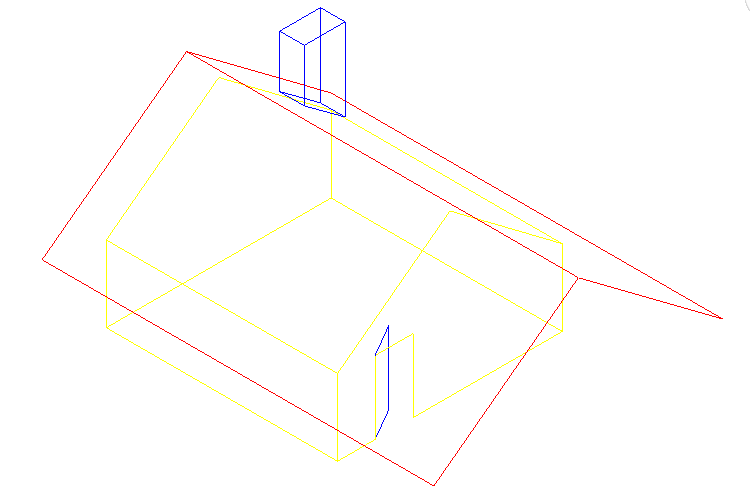

Wählen Sie Objekte aus oder verwenden Sie DVIEWBLOCK, der den unten eingebauten 3D Block anzeigt.
