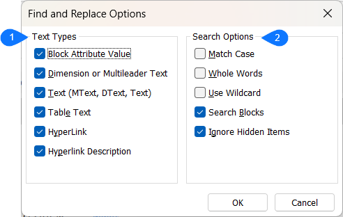

Optionen
Öffnet den Dialog Optionen für Suchen und Ersetzen, in dem Sie die zu durchsuchenden Typen von Textobjekten angeben können.
- Texttypen
- Gibt die Texttypen an, die in die Suche eingeschlossen werden sollen:
- Blockattribut-Wert
- Bemaßung oder Mehrfachführungstext
- Text
- Tabellentext
- Hyperlink
- Hyperlink-Beschreibung
- Suchoptionen
- Gibt die Suchoptionen an:
- Groß- und Kleinschreibung anpassen: Zeigt nur Ergebnisse an, wenn die Verwendung von Großbuchstaben in der Zeichenfolge mit der Suchzeichenfolge übereinstimmt.
- Ganze Wörter: Zeigt nur Ergebnisse an, wenn das ganze Wort mit der eingegebenen Textzeichenfolge übereinstimmt. Wenn ein langes Wort die eingegebene Zeichenfolge enthält, wird dies nicht in den Ergebnissen gemeldet.
- Wildcard verwenden: Filtert die Suche mit Wildcard-Zeichen als Vergleichskriterium.
- Blöcke durchsuchen: Schließt Blöcke in die Suche ein.
- Ignoriere ausgeblendete Elemente: Schließt ausgeblendete Elemente nicht in die Suche ein.
