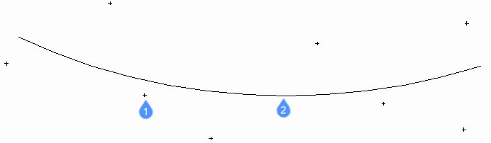

- Punkte, die der Befehl zur Anpassung des Bogens verwendet.
- An die Punkte angepasster Bogen.

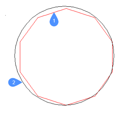

- Polylinie, die der Befehl zur Anpassung des Bogens verwendet.
- An die Polylinie angepasster Bogen.
