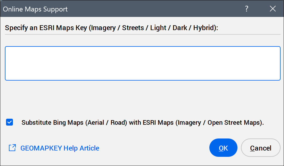

Ermöglicht die Eingabe von API-Schlüsseln für den Zugriff auf Online-Kartendienste.
Beschreibung
Öffnet den Dialog Unterstützung für Online-Karten, in dem Sie API-Schlüssel für den Zugriff auf Online-Kartendienste eingeben können.

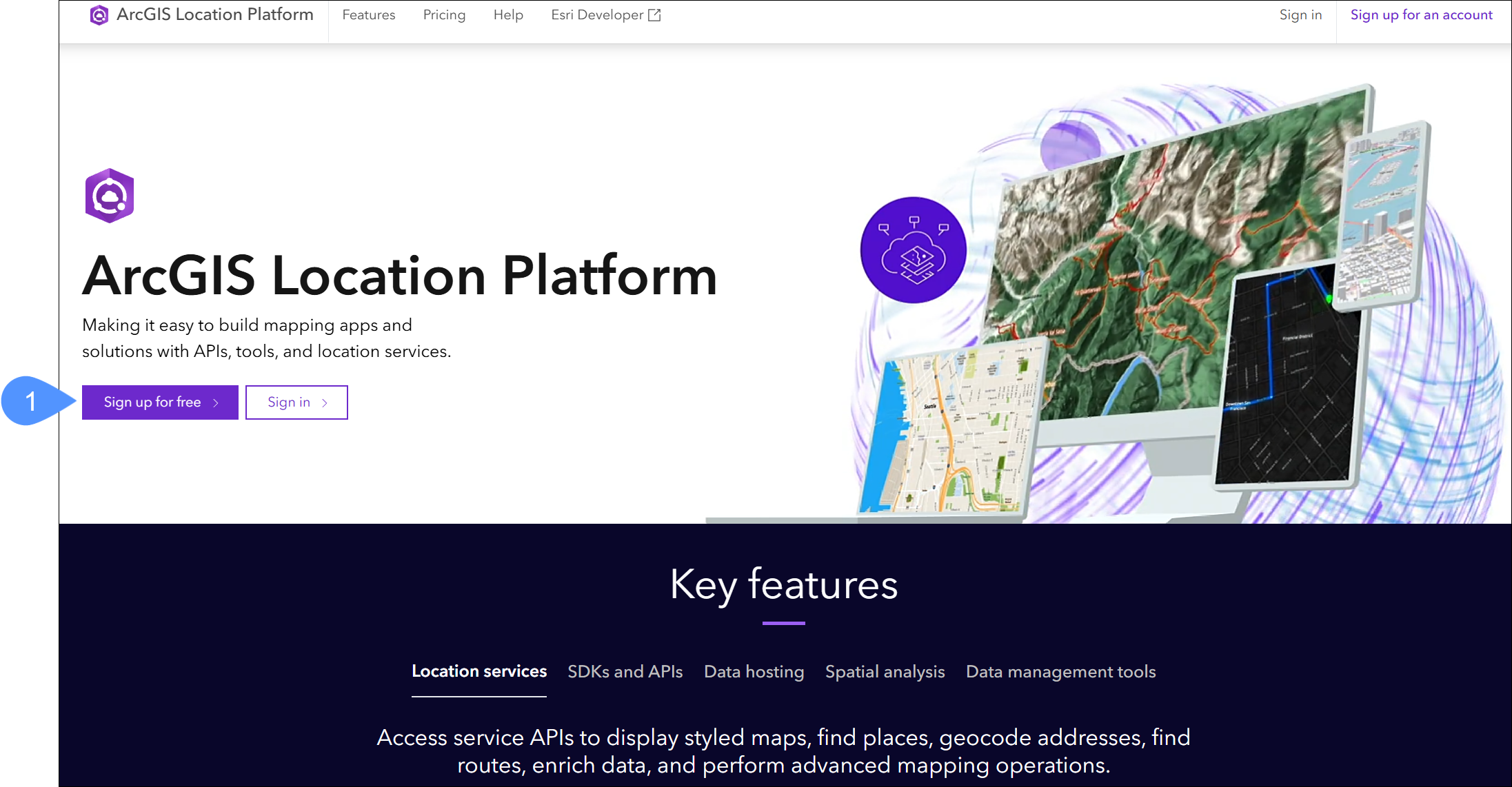

  1. Registrieren Sie sich für ein kostenloses Konto bei ArcGIS Location Platform. Klicken Sie auf die Schaltfläche Sign up for free (1) und geben Sie dann alle erforderlichen Informationen ein.
    Anmerkung: Gelegentlich kann es vorkommen, dass Esri neue Registrierungen ohne ersichtlichen Grund blockiert. In diesem Fall senden Sie eine E-Mail an accounts@esri.com, um das Problem zu beheben.

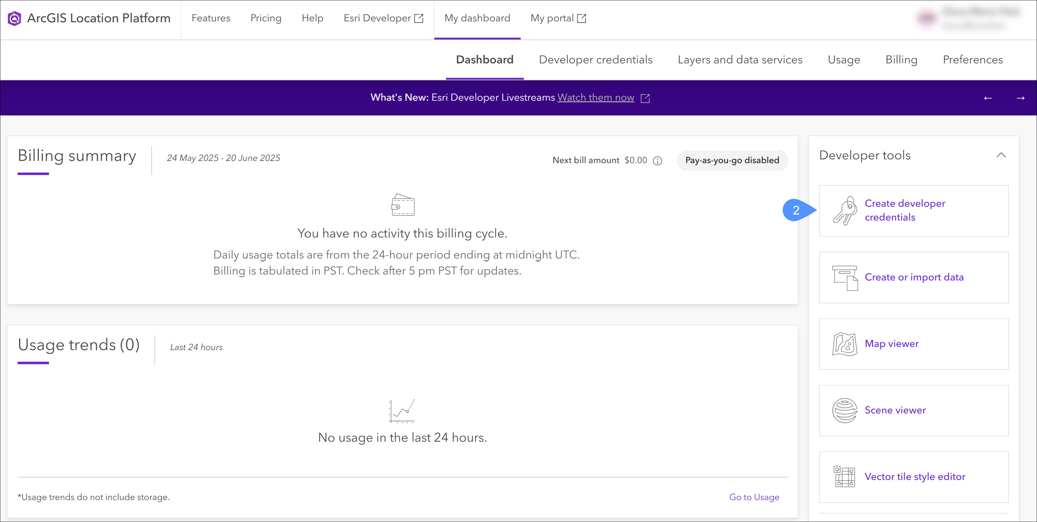

  2. Nachdem Sie sich registriert haben, melden Sie sich an und navigieren Sie auf der Seite ArcGIS Location Platform > My Dashboard zur Registerkarte Developer credentials und wählen Sie Manage developer credentials (2) aus, woraufhin sich ein neues Fenster öffnet.

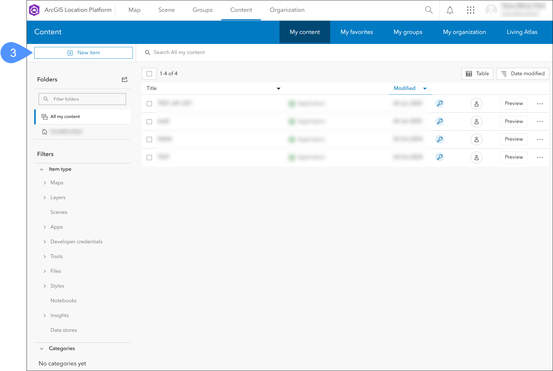

  3. Wählen Sie New item (3).

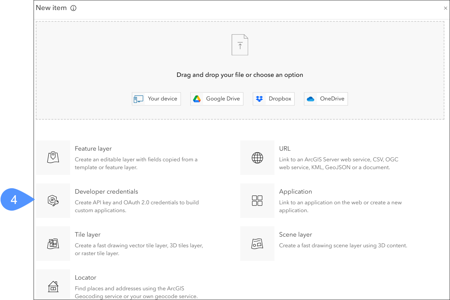

  4. Wählen Sie Developer credentials (4) aus.

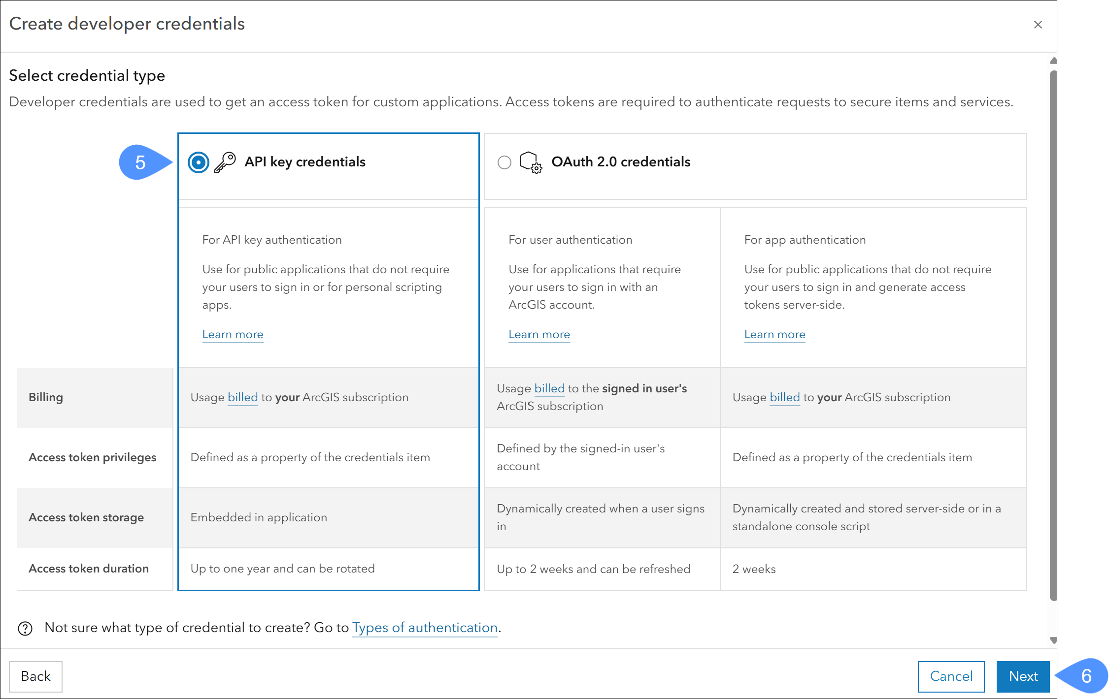

  5. Wählen Sie API key credentials (5) aus und klicken Sie auf Next (6).

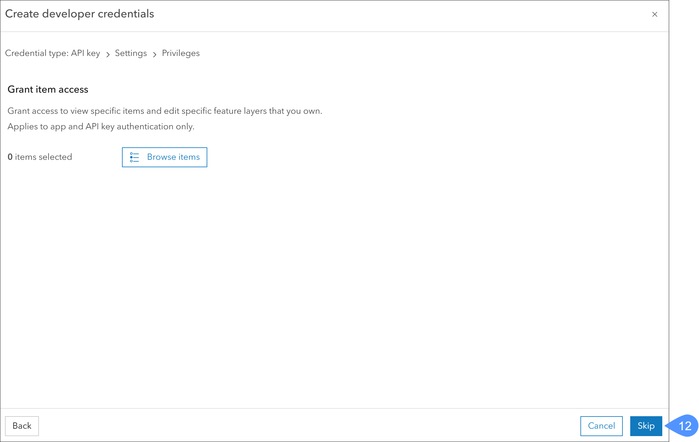

  7. Klicken Sie auf No item access (9), wenn Ihr Token keinen Zugriff auf Elemente erfordert. Klicken Sie anschließend auf Next (10).

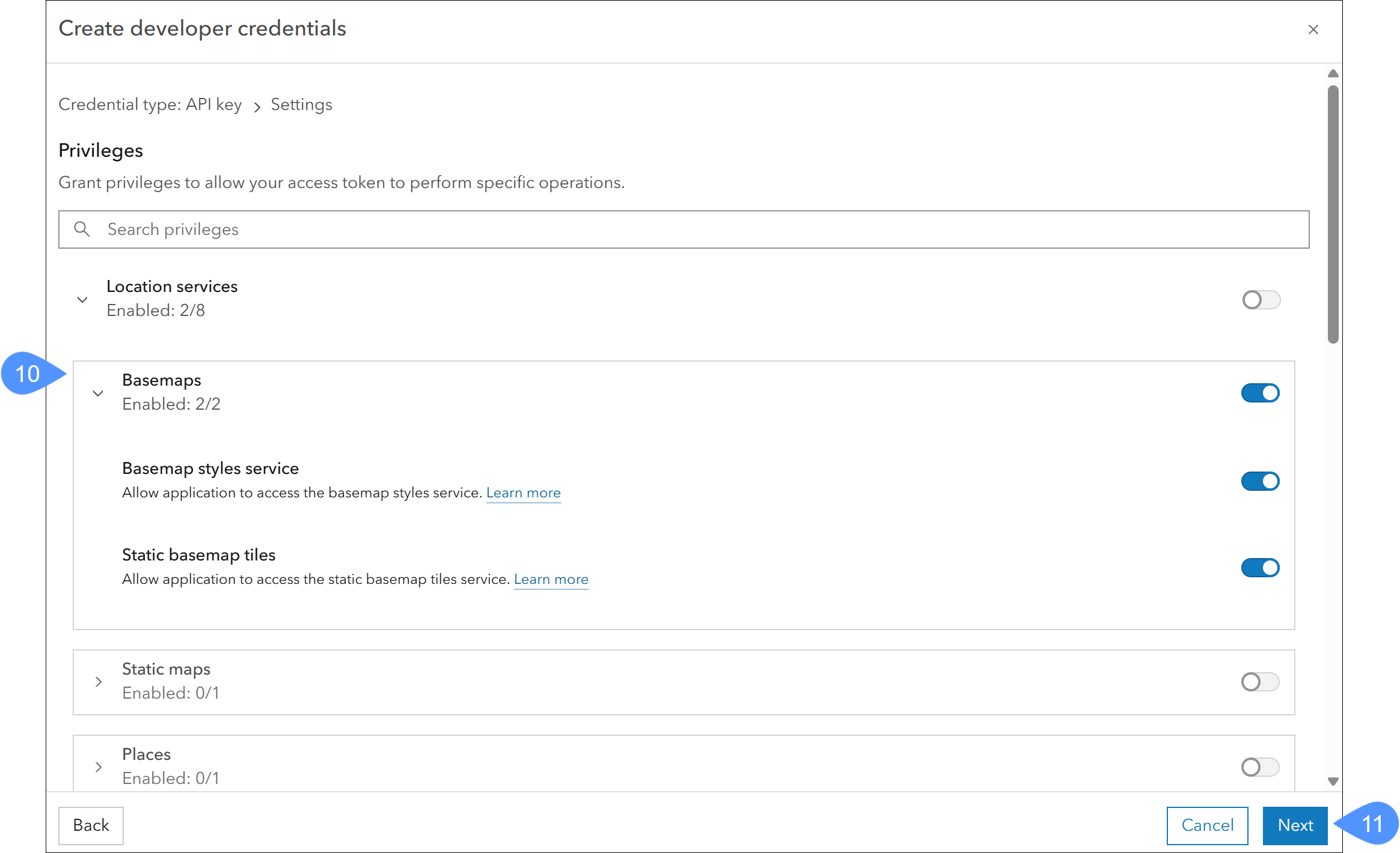

  8. Wählen Sie unter Privileges die Option Basemaps (11) aus, und klicken Sie auf Next (12).
    Anmerkung: Stellen Sie sicher, dass sowohl Basemap styles service als auch Static basemap tiles ausgewählt sind.

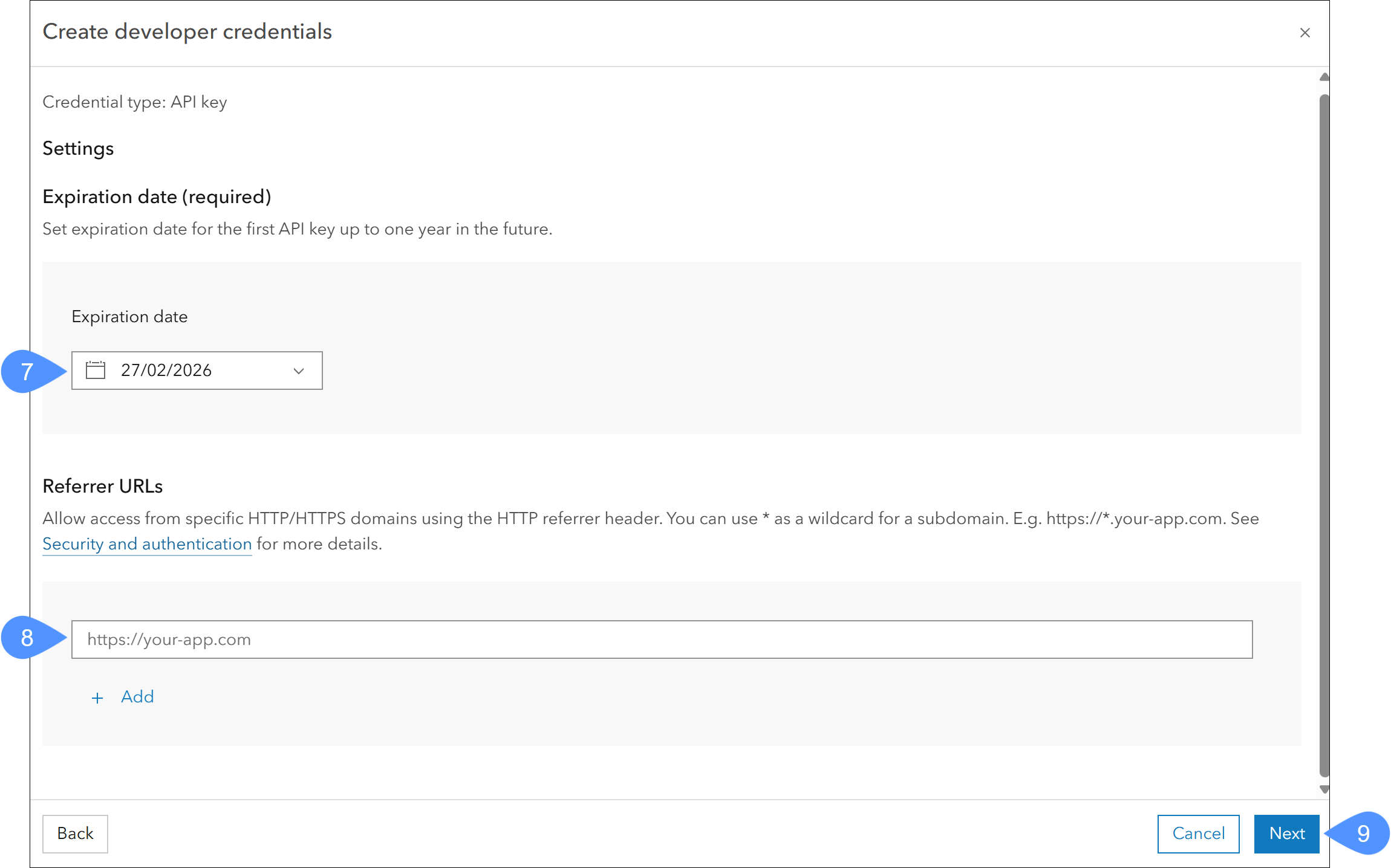

  9. Legen Sie im Feld Expiration date (13) ein Ablaufdatum für den API-Schlüssel fest.
    Anmerkung: Die Standardablauffrist beträgt 90 Tage ab Erstellung, kann aber auf maximal ein Jahr verlängert werden. Sobald der aktuelle API-Schlüssel abläuft, müssen Sie einen neuen generieren.
    Sie können den Abschnitt Referrer URLs (14) überspringen, aber stellen Sie sicher, dass das Feld leer ist.
    Klicken Sie auf Next (15).

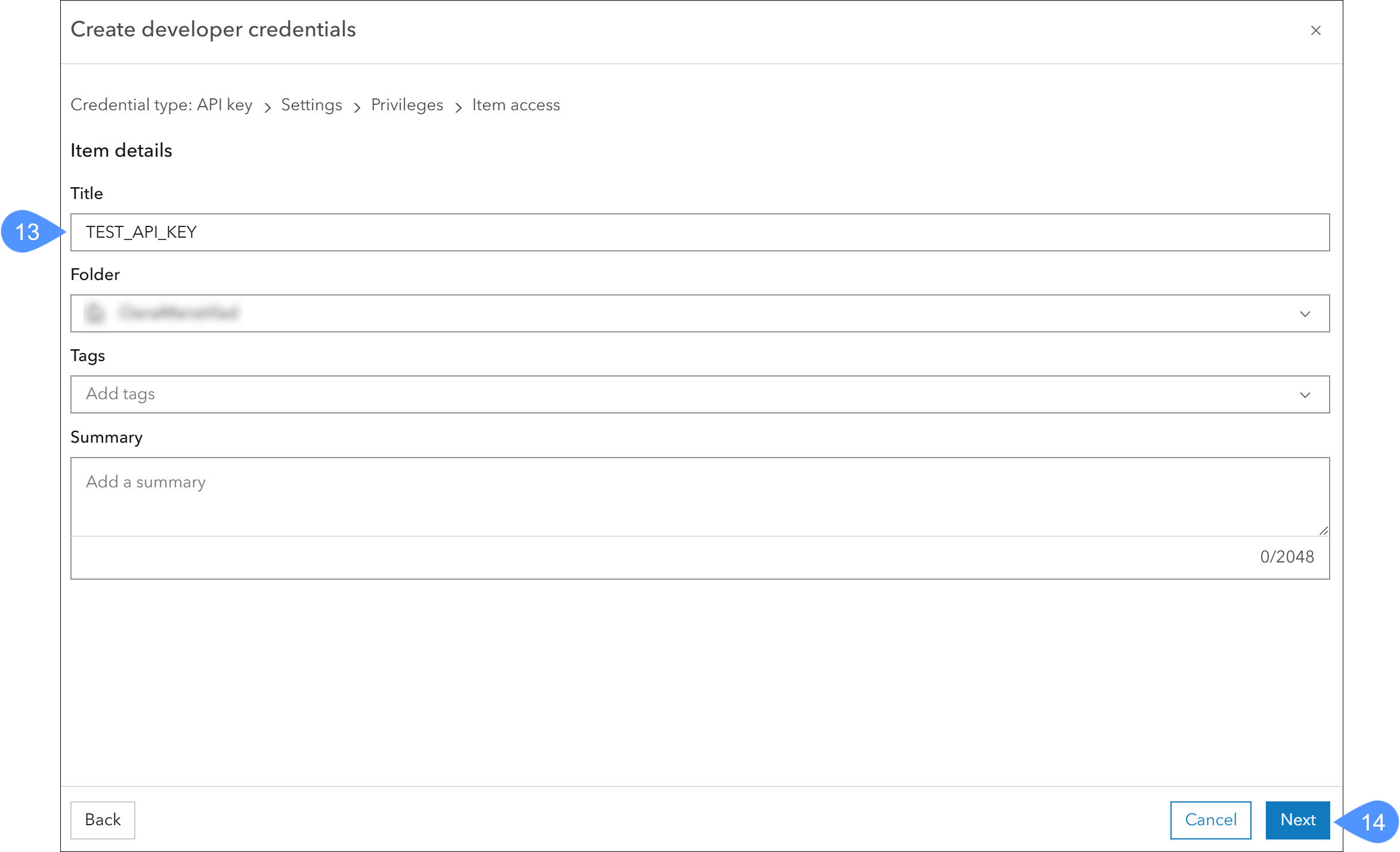

  10. Geben Sie einen Titel ein (16). Die anderen Felder können übersprungen werden. Klicken Sie auf Weiter (17).

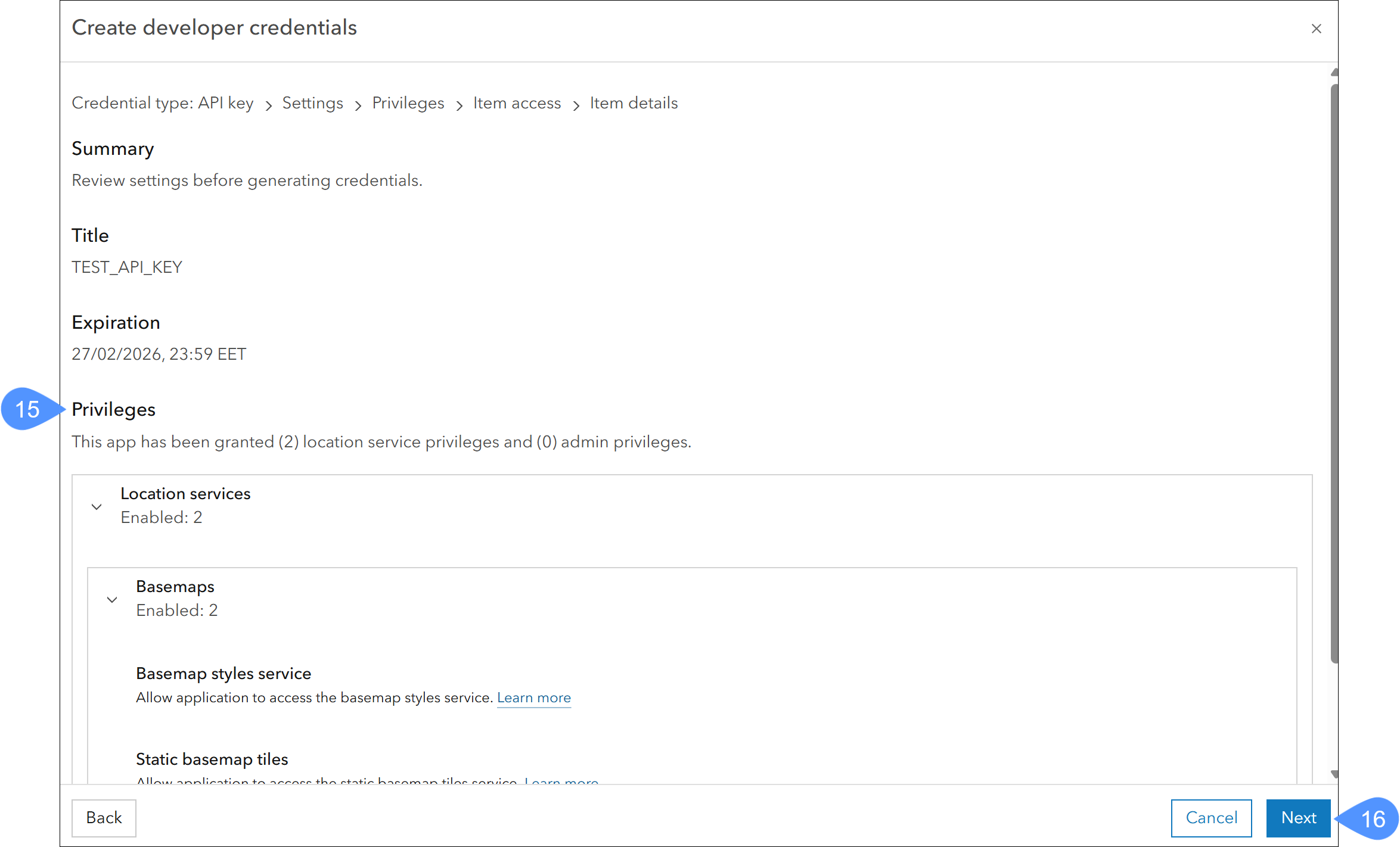

  11. Stellen Sie in "Summary" sicher, dass die Berechtigungen sowohl Basemap styles service als auch Static basemap tiles umfassen (18). Klicken Sie auf Next (19).

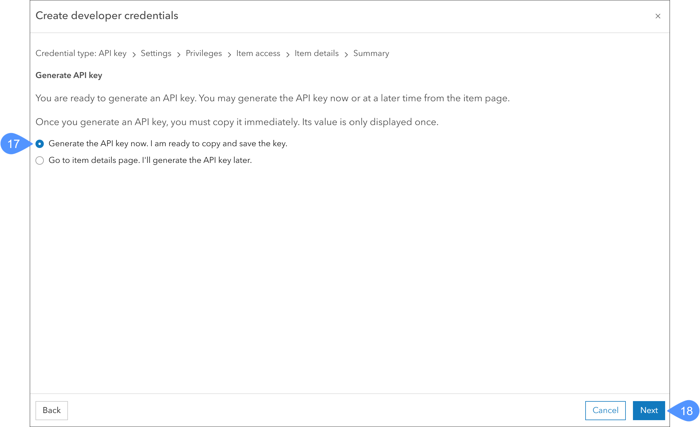

  12. Wählen Sie Generate the API key now. I am ready to copy and save the key (20) und klicken Sie auf Next (21).

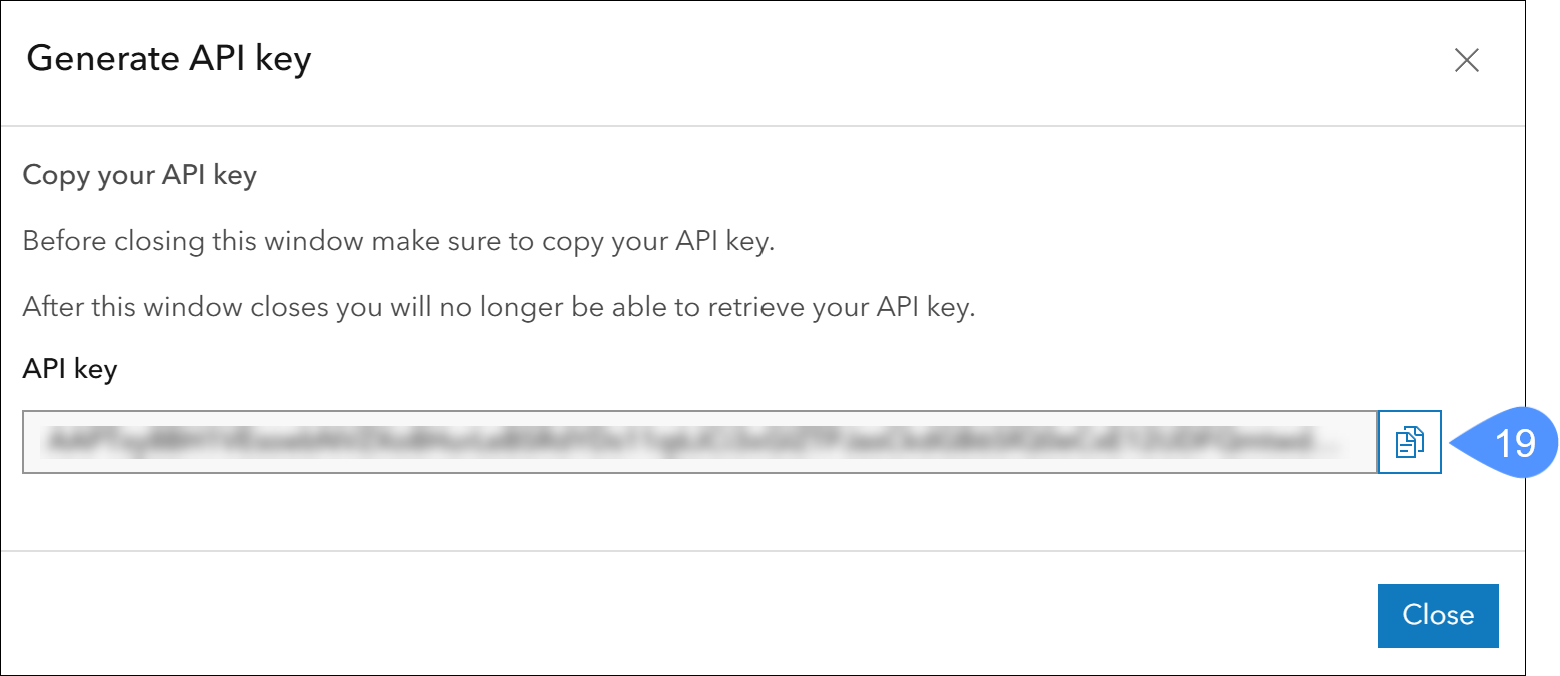

  13. Kopieren Sie den API-Schlüssel (22) und schließen Sie das Fenster.
    Anmerkung: Kopieren Sie den API-Schlüssel, und speichern Sie ihn an einem sicheren Speicherort, da er nicht in Ihrem Esri Konto gespeichert wird.

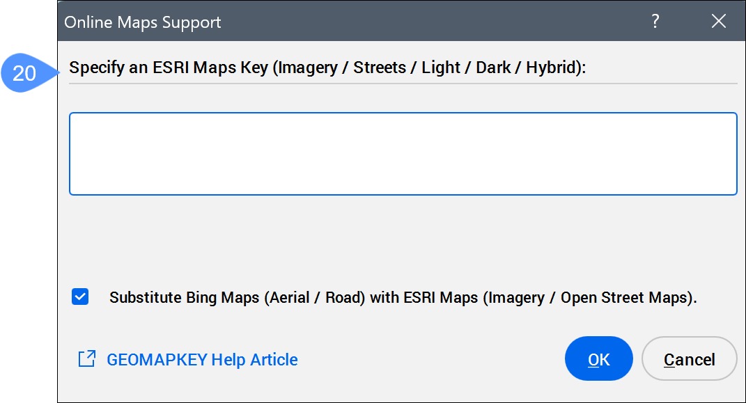

  14. Gehen Sie zu BricsCAD und führen Sie den Befehl GEOKARTENSCHLÜSSEL aus, um den Dialog Unterstützung für Online-Karten zu öffnen. Geben Sie anschließend den API-Schlüssel in das Feld Esri-Schlüssel (23) ein und klicken Sie auf OK.
