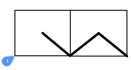

- Einfügepunkt wählen
- Ermöglicht Ihnen, die X-, Y- und Z-Koordinaten anzugeben oder einen Punkt als Einfügepunkt des Blocks auszuwählen (1). Die Z-Koordinate wird normalerweise bei 0 für 2D-Blöcke belassen.

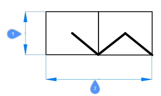

- Ecke
- Gibt die Größe des Blocks an, indem eine zweite Ecke eines Rechtecks angegeben wird. Der Einfügepunkt ist die erste Ecke.

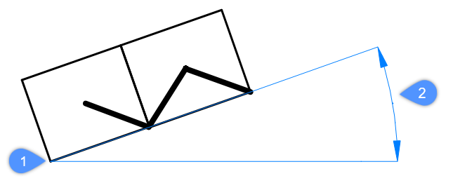

- Komponente drehen
- Gibt den Drehwinkel (2) des Blocks um seinen Einfügepunkt (1), beginnend mit der X-Achse als 0 Grad an:
- Positiver Winkel: Dreht den Block gegen den Uhrzeigersinn.
- Negativer Winkel: Dreht den Block im Uhrzeigersinn.

- X Skalierung
- Definiert den Skalierungsfaktor entlang der X-Achse (2). Geben Sie einen negativen Wert ein, um den Block über die Y-Achse zu spiegeln.
- Y Skalierung
- Definiert den Skalierungsfaktor entlang der Y-Achse (1). Geben Sie einen negativen Wert ein, um den Block über die X-Achse zu spiegeln.
