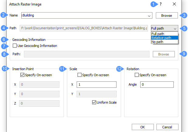

Öffnet den Dialog Bilddatei wählen um eine Bilddatei auszuwählen, die in der aktuellen Zeichnung referenziert werden soll. Nachdem Sie die Datei ausgewählt haben, klicken Sie auf die Schaltfläche Öffnen, um den Dialog Rasterbild anhängen anzuzeigen. Hier können Sie festlegen, wo und wie das Bild angehängt werden soll.
Im Dialog Rasterbild anhängen können Sie Rasterbilder an die Zeichnung anhängen.

Hilfe
Öffnet den BricsCAD-Hilfeartikel über den Befehl BILDZUORDNEN.
Name
Gibt den Namen der anzuhängenden Datei an.
Durchsuchen
Öffnet den Dialog Bilddatei wählen, damit Sie eine andere Rasterdatei auswählen können.
Pfad
Zeigt den Pfad zur Bilddatei an.
Pfadtyp
Gibt an, wie viel des Pfads gespeichert wird.
- Vollst. Pfad
- Speichert den vollständigen Pfad zur Bilddatei als absolute Referenz, z. B.: C:\Ordnername\Bildname.jpg
- Relativ Pfad
- Speichert den Pfad vom Speicherort der Zeichnung zum Speicherort des Bildes. Z. B.: ..\Ordnername\Bildname.jpg. Die .. bezieht sich auf den übergeordneten Ordner des aktuellen Ordners. Die Zeichnung muss gespeichert werden, bevor Sie diese Option verwenden können.
- Kein Pfad
- Entfernt die Laufwerks- und Ordnernamen und lässt nur den Namen der Bilddatei übrig, z. B. Bildname.jpg.
Geocoding Informationen
Positionsdateien oder Weltdateien haben eine Erweiterung, die davon abhängt, welche Art von Bilddatei sie zugeordnet sind.
- Geocoding Informationen verwenden
- Schaltet die Verwendung einer Positionsdatei, welche die Größe, Position und Drehung des Bildes bestimmt.
- Ja: Verwendet eine Positionsdatei
- Nein: Verwendet keine Positionsdatei.
- Pfad
- Zeigt den Pfad der Positionsdatei an.
- Durchsuchen (Bildpositionsdatei)
- Öffnet den Dialog Wähle Bildpositionsdatei.
Einfügepunkt
Gibt die Position der unteren linken Ecke des Bildes an.
- Am Bildschirm definieren
- Legt fest, wie Sie den Einfügepunkt angeben.
- Ein: Geben Sie den Einfügepunkt in der Zeichnung an, nachdem der Dialog geschlossen wurde.
Aus: Geben Sie den Einfügepunkt im Dialog mithilfe der Felder X, Y und Z an.
- X,Y,Z
- Definiert die x, y, z-Koordinaten für den Einfügepunkt des Bildes.
Skalieren
Gibt die Größe des Bildes an.
- Legt fest, wie Sie den Skalierungsfaktor angeben.
- Ein: Legen Sie die Skalierungsfaktoren in der Zeichnung fest, nachdem der Dialog geschlossen wurde.
Aus: Geben Sie die Skalierungsfaktoren im Dialog mithilfe der Felder X und Y an.
- XY
- Definiert die Skalierungsfaktoren entlang der X- und Y-Achse.
- Einheitliche Skalierung
- Setzt den Y-Skalierfaktor gleich dem X-Skalierfaktor.
Drehung
Gibt den Drehwinkel des Bildes an.
- Legt fest, wie Sie den Drehwinkel angeben.
- Ein: Geben Sie den Drehwinkel in der Zeichnung an, nachdem der Dialog geschlossen wurde.
- Aus: Geben Sie den Winkel im Dialog mithilfe des Felds Winkel an.
Winkel
Gibt den Drehwinkel des Bildes um den Einfügepunkt an. Positive Winkel drehen das Bild gegen den Uhrzeigersinn. Negative Winkel drehen das Bild im Uhrzeigersinn. Verwenden Sie 0, um das Bild in seiner ursprünglichen Ausrichtung zu belassen.
