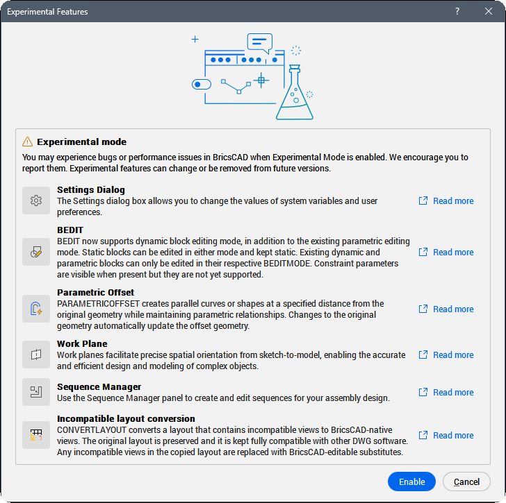

VERWALTENEXPERIMENTELLERFEATURES Befehl
Ermöglicht das Ein- oder Ausschalten des experimentellen Modus.
Öffnet den Dialog Experimentelle Features, in dem Sie den Modus Experimentell aktivieren oder deaktivieren können.
Anmerkung:
  • Der Experimenteller Modus ist standardmäßig deaktiviert. Durch die Aktivierung des Modus erhalten Sie Zugriff auf frühe Funktionen und haben die Möglichkeit, dem BricsCAD®-Team bei der Festlegung der Ausrichtung dieser Funktionen zu helfen.
  • Aktivieren oder Deaktivieren der Experimenteller Modus erfordert einen Neustart von BricsCAD®.
Anmerkung: Drücken Sie die Mehr lesen Schaltfläche zum Öffnen der entsprechenden Hilfeseite.
Wichtig: Es kann zu Fehlern oder Leistungseinschränkungen in BricsCAD® kommen, wenn der experimentelle Modus aktiviert ist. Wir möchten Sie bitten, dies zu melden. Experimentelle Features können sich in zukünftigen Versionen ändern oder entfernt werden.
Die derzeit verfügbaren experimentellen Funktionen sind:
Dialog Einstellungen
Ermöglicht Ihnen, die Werte von Systemvariablen und Benutzereinstellungen zu ändern.
BBEARB
BBEARB unterstützt nun zusätzlich zum bestehenden parametrischen Bearbeitungsmodus auch den dynamischen Blockbearbeitungsmodus. Statische Blöcke können in beiden Modi bearbeitet und statisch gehalten werden. Bestehende dynamische und parametrische Blöcke können nur in ihrem jeweiligen BEDITMODE bearbeitet werden. Abhängigkeitsparameter sind sichtbar, wenn sie vorhanden sind, werden jedoch noch nicht unterstützt.
Parametrischer Versatz
PARAMETRISCHESVERSETZEN erstellt parallele Kurven oder Formen in einem angegebenen Abstand von der Originalgeometrie und behält dabei die parametrischen Beziehungen bei. Änderungen an der Originalgeometrie aktualisieren die Versatzgeometrie automatisch.
Arbeitsebene
Arbeitsebenen erleichtern die präzise räumliche Orientierung von der Skizze bis zum Modell und ermöglichen die genaue und effiziente Konstruktion und Modellierung komplexer Objekte.
Sequenz-Manager
Verwenden Sie das Panel Sequenz-Manager, um Sequenzen für Ihren Baugruppendesign zu erstellen und zu bearbeiten.
Konvertierung inkompatibler Layouts
LAYOUTKONVERTIEREN konvertiert ein Layout, das Ansichten enthält, die nicht mit den nativen BricsCAD-Ansichten kompatibel sind. Das Original-Layout bleibt erhalten, und die Kompatibilität mit anderen DWG-Programmen ist gewährleistet. Alle inkompatiblen Ansichten im kopierten Layout werden durch mit BricsCAD editierbare Ersatzansichten ersetzt.
