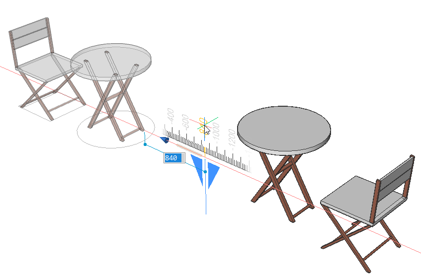

- Eine Achse auswählen
- Verschiebt die Auswahl von Objekten entlang der ausgewählten Achse.

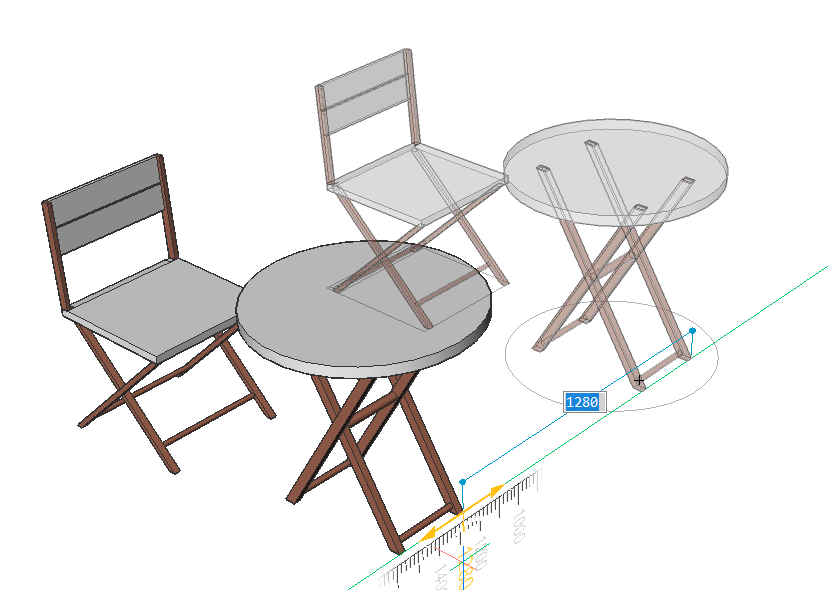

- Eine Ebene auswählen
- Verschiebt die Auswahl der Objekte in die ausgewählte Ebene.

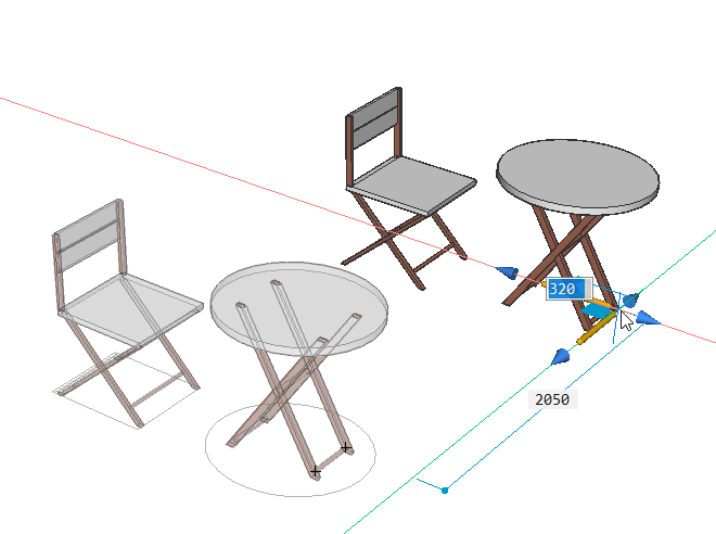

- Eine Pfeilspitze auswählen
- Spiegelt oder skaliert die Auswahl. Wenn Sie mit der rechten Maustaste über dem Manipulatior Widget klicken, wird ein Kontextmenü mit weiteren Optionen angezeigt. Dort kann die Funktion einer Pfeilspitze zwischen 3D-Spiegel und 3D-Skalieren umgeschaltet werden.

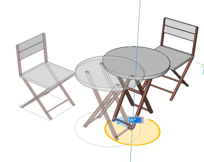

- Einen Rotationsbogen auswählen
- Dreht die Auswahl um eine der Achsen des Manipulators. Geben Sie den Wert des Rotationswinkels ein oder legen Sie ihn durch Klicken auf einen Punkt in der Zeichnung fest.
