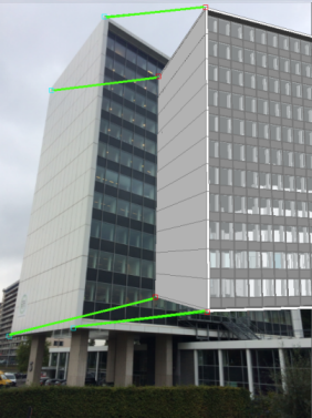

PERSPEKTIVEANPASS Befehl
Passt die aktuelle Modelbereichsansicht mit einem Hintergrundbild an.
Passt den Ansichtspunkt des Modelbereichs an die scheinbare perspektivische Ansicht an, die durch ein Hintergrundbild bereitgestellt wird.
Methode
Der Befehl schaltet automatisch den Modus Perspektive (Systemvariable PERSPEKTIVE) ein.
Wenn in der Zeichnung kein Hintergrundbild platziert ist, ruft der Befehl auch den Befehl HINTERGRUND auf, damit Sie das Bild auswählen können.
Der Befehl fordert Sie auf, zuerst einen Punkt im Modelbereich auszuwählen (oder seine Koordinaten einzugeben) und dann den entsprechenden Punkt auf dem Hintergrundbild.
- Kombinieren Sie mindestens drei Punktepaare, vorzugsweise weit voneinander entfernt.
- Wählen Sie Punkte auf mindestens zwei Linien aus, um ein genaueres Ergebnis zu erzielen.
Anmerkung: Bei der Auswahl von Punkten im Modelbereich können Sie das Model bearbeiten, um einen besseren Zugriff auf diese zu erhalten.
Wenn Sie fertig sind, wählen Sie die Option Anpassen oder drücken Sie die Eingabetaste.
