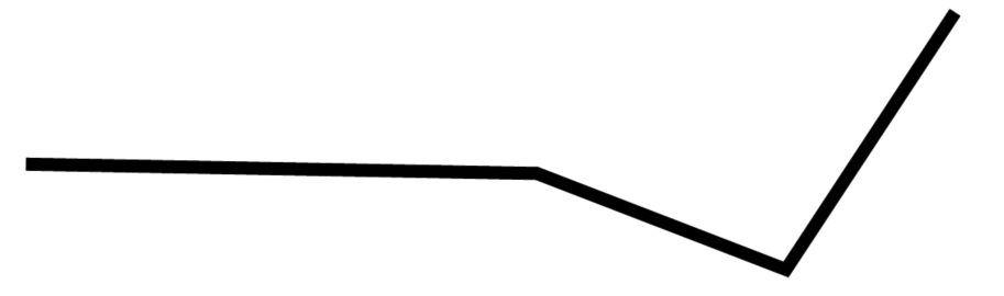

MPEDIT Befehl (Express Tools)
Bearbeitet mehrere Polylinien und wandelt Linien und Bögen in Polylinien um.
Methode
Der MPEDIT Befehl ähnelt dem PEDIT Befehl, kann aber mehrere Polylinien gleichzeitig bearbeiten.
