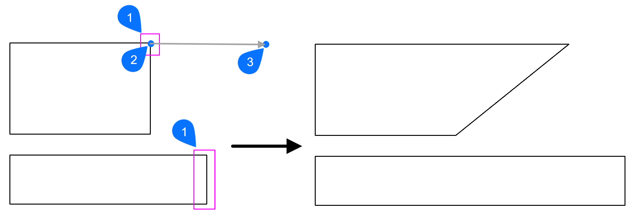

Methode
  1. Definieren Sie kreuzende Fenster oder Polygone (1).
  2. Spezifizieren Sie einen Basispunkt (2).
  3. Spezifizieren Sie einen zweiten Basispunkt (3).
