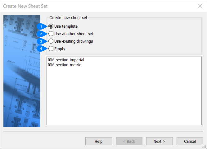

Öffnet den Dialog Neuen Plansatz erstellen.
Symbol:
Öffnet den Dialog Neuen Plansatz erstellen, um einen neuen Plansatz zu erstellen.
- Vorlage verwenden
- Einen anderen Plansatz verwenden
- Vorhandene Zeichnung verwenden
- Leer
Vorlage verwenden
- Vorlage verwenden
- Erstellt einen neuen Plansatz aus einer Vorlage.
Erstellt einen neuen Plansatz mit den Einstellungen eines vorhandenen Plansatzes.
Erstellt einen neuen Plansatz aus einem vorhandenen Zeichnungssatz.

Leer
Erstellt einen neuen Plansatz von Grund auf neu.
