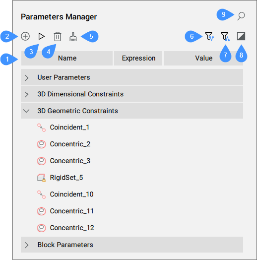

Öffnet das Panel Parameter-Manager, um es im aktuellen Arbeitsbereich anzuzeigen. Das Panel Parameter-Manager wird in derselben Größe und an derselben Position angezeigt wie vor dem Schließen oder Ausblenden. Wie jedes andere andockbare Panel kann auch das Panel Parameter-Manager schwebend, angedockt oder gestapelt sein.
Das Panel Parameter-Manager ist das Hauptwerkzeug zum Anzeigen und Ändern von Parametern und Abhängigkeiten in der aktuellen Zeichnung.
- Parameterliste
- Neuer Parameter
- Animieren
- Löschen
- Bereinigen nicht verwendeter Variablen
- Abhängige Parameter anzeigen
- Definitions-Parameter anzeigen
- Ausgewählte anzeigen
- Suchen
Parameterliste
Zeigt eine Liste mit allen Parametern in der Zeichnung an. Die Parameter sind in erweiterbare Kategorien unterteilt, die Aktionsparameter, Benutzerparameter (einschließlich derjenigen, die mit Designtabellen verknüpft sind), 2D-Bemaßungsabhängigkeiten, 2D-Geometrie-Abhängigkeiten, Referenzparameter, Blockparameter (Komponenten), Reihen-Parameter, 3D-Bemaßungsabhängigkeiten und 3D-Geometrie-Abhängigkeiten umfassen können.

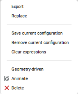

- Optionen in Parameter-Kontextmenüs
- Klicken Sie mit der rechten Maustaste auf einen Parameter, um ein Kontextmenü zu öffnen. Es werden nur die Optionen angezeigt, die für diesen Element gelten. Diese Optionen finden Sie auch im Panel Mechanical-Browser im Kontextmenü desselben Elements.
Neuer Parameter
Fügt einen neuen Benutzerparameter mit Standardwerten für Ausdruck und Wert ein.
Animieren
Animiert den ausgewählten Parameterwert innerhalb eines bestimmten Bereichs.
Löschen
Entfernt die ausgewählten Parameter und Abhängigkeiten aus der Zeichnung.
Löscht die nicht verwendeten Variablen.
Wenn diese Option aktiviert ist, zeigt das Panel Parameter und Abhängigkeiten in Abhängigkeit von den ausgewählten Parametern an.
Wenn diese Option aktiviert ist, zeigt das Panel Parameter an, die die ausgewählten Parameter definieren.
Wenn diese Option aktiviert ist, zeigt das Panel Parameter und Abhängigkeiten für die aktuell im Modelbereich ausgewählten Objekte oder alle Objekte an, wenn nichts ausgewählt ist.
Suchen
Filtert die Parameterliste, um nur die Parameternamen anzuzeigen, die mit der eingegebenen Zeichenfolge übereinstimmen, die Sie in das Suchfeld eingeben.
) neben dem Suchfeld, um den aktiven Filter zu entfernen.
