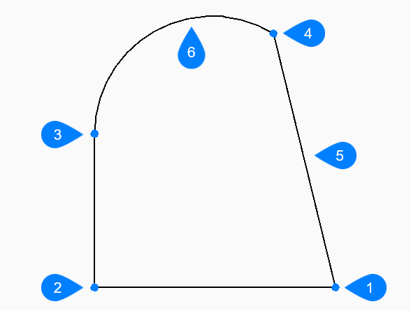

Dieser Befehl umfasst 3 Methoden, um mit der Erstellung eines Polygons zu beginnen:
- Beginn der Polylinie
- Letzter Punkt
- Folgen

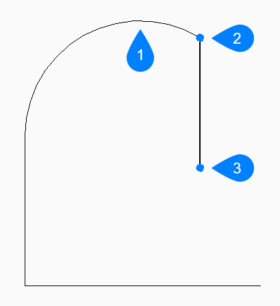

- Letzter Punkt
- Beginnt mit der Erstellung einer Polylinie ab dem zuletzt ausgewählten Punkt.
- Letztes gezeichnetes Segment
- Letzter Punkt
- Endpunkt

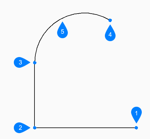

- Bögen zeichnen
- Zeichnet Polylinien-Bogensegmente durch Angabe des Bogenendes.
Der Bogen wird tangential zum vorherigen Segment gezeichnet.

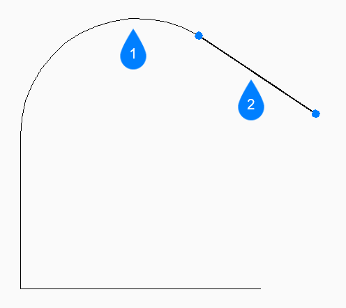

- Folgen
- Beginnt mit der Erstellung einer Polylinie vom letzten gezeichneten Bogen- oder Liniensegment und folgt dabei seinem Winkel.
- Folgen

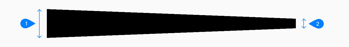

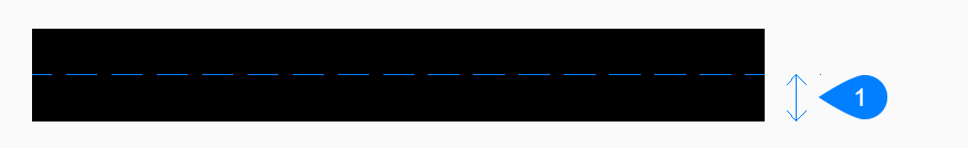

- Halbbreite
- Gibt die Anfangs- und End-Halbbreite des Segments an, sowie für alle folgenden Segmente, bis Sie die Breite oder Halbbreite ändern.
- Halbbreite
- Breite
- Start Breite
- Ende Breite
