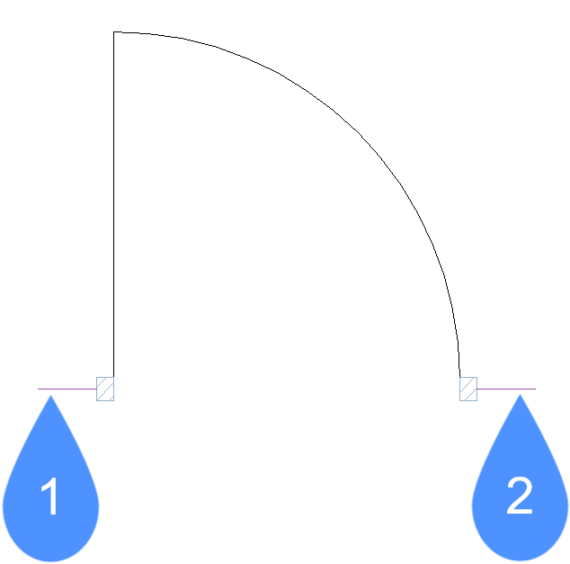

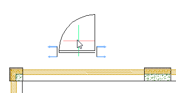

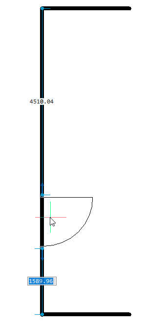

Mit Referenzkurven ((1) und (2)), die in einer Zeichnung oder Blockdefinition angegeben sind, können Sie den Block oder die Zeichnung beim Einfügen automatisch an der entsprechenden Geometrie ausrichten. Die Anzahl der Referenzkurven und der Abstand zwischen ihnen bestimmt, mit welcher Geometrie er sich ausrichten kann. Wenn sich der Cursor der relevanten Geometrie nähert, kann der Block automatisch umklappen und bietet so mehrere Einfüge-Optionen. Die Abstände zwischen den Enden der jeweiligen Geometrie und des Blocks werden angezeigt, so dass Sie auf Wunsch bestimmte Werte eingeben können. Und wenn die Referenzkurven Lücken enthalten, wird die entsprechende Geometrie automatisch getrimmt, um passende Lücken zu erzeugen.

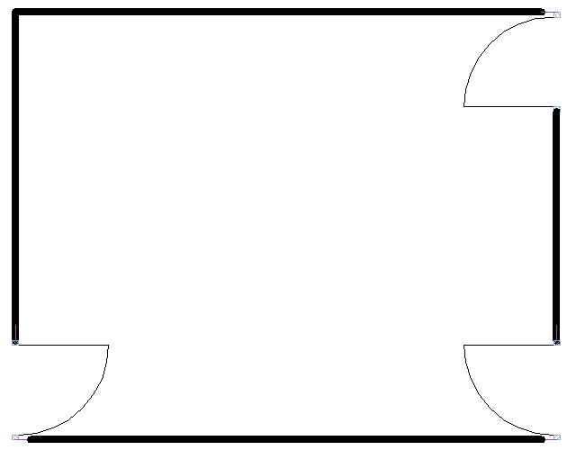

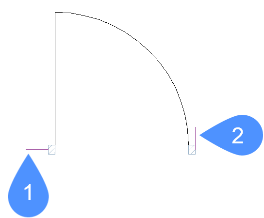

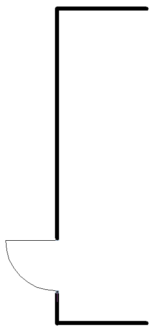

Sie können Referenzkurven auch zum automatischen Ausrichten an Ecken verwenden. Das folgende Beispiel enthält 4 parallele Referenzkurven (1) und eine einzelne Eckreferenzkurve (1), die es dem Türblock ermöglicht, sich an einer Geometrie auszurichten, die mit den vier parallelen Linien und der einzelnen senkrechten Linie übereinstimmt.

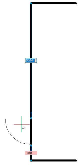

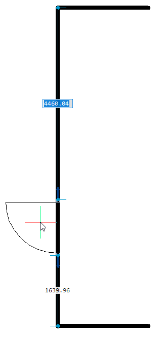

- Parametrisiert die Referenzkurven, sodass der resultierende parametrische Block "unscharf" eingefügt werden kann. Beispielsweise können Sie die vier parallelen Referenzkurven in einem einfachen Tür parametrisieren. Anschließend können Sie den resultierenden parametrischen Türblock geführt in Wände mit unterschiedlichen Stärken einfügen.
