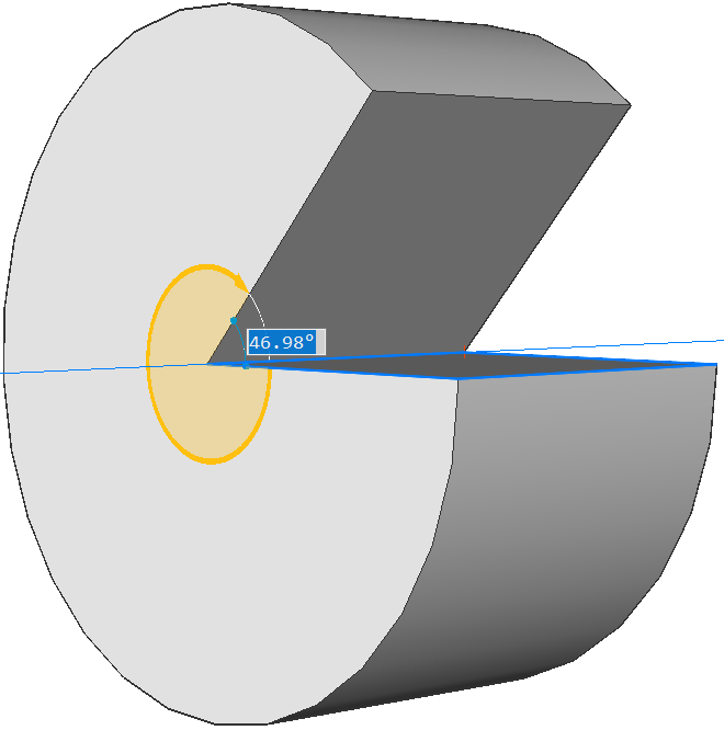

Rotationswinkel
Gibt an, wie weit um das Quell-Objekt um die Achse gedreht wird.
Anmerkung: Sie können den Rotationswinkel dynamisch angeben, indem Sie den Manipulator verwenden oder einen Wert eingeben.
Auto
Bewegen Sie die Maus, um die Winkelrichtung festzulegen.
Das Ergebnis hängt von der Extrusionsrichtung und dem Wert der vier Extrusion-Modus Systemvariablen ab: EXTRUDEOUTSIDE, EXTRUDEINSIDE, INTERSECTEDENTITIES und UNITESURFACES.
