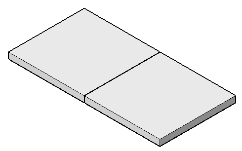

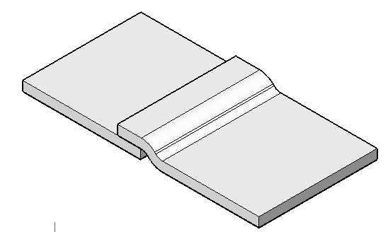

Knick auf eine Lasche
Wählen Sie eine Kante auf eine Lasche:
Wenn der dynamische Eingabemodus (DYN) aktiviert ist, geben Sie die Länge in die dynamischen Eingabefelder ein.
Note: Auf der anderen Seite gibt es keine Kollision.

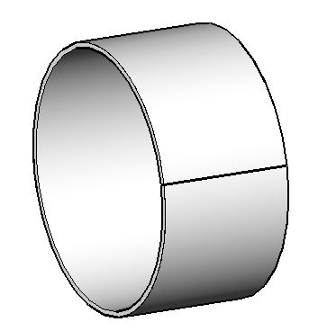

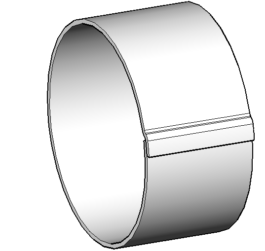

Knick auf zylindrischen ausgeformten Biegungen
Wählen Sie eine Kante der zylindrischen ausgeformten Biegung aus.

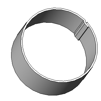

Optional kann einen Knick an Innenkanten aufgebaut werden:
