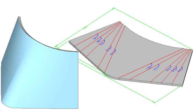

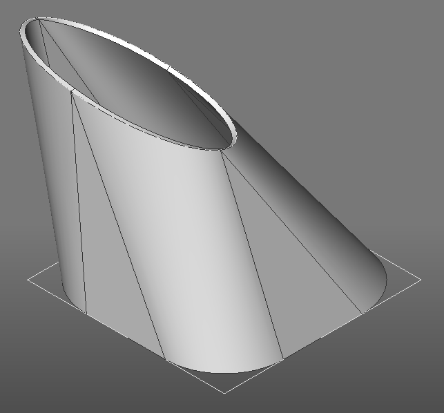

Erstellt ein Blechkonstruktions-Bauteil mit ausgeformten Bögen und Laschen aus zwei nicht koplanaren Kurven.

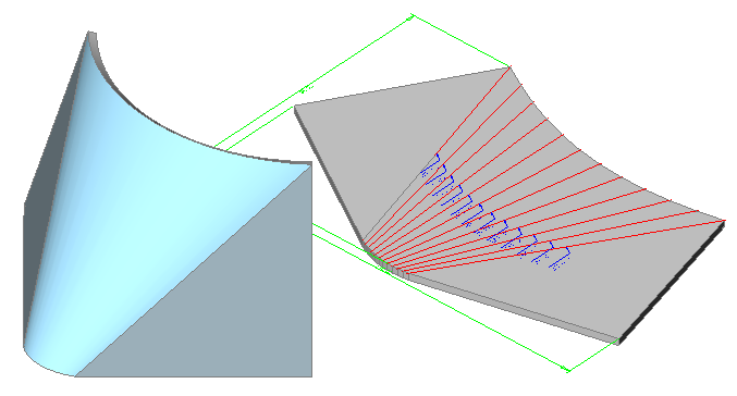

Laschen mit Biegungen
Erstellt ein Laschen-Feature für jedes gerade Segment der ausgewählten 2D-Objekte oder ein ausgeformtes Biegungs-Feature für gekrümmte Segmente.

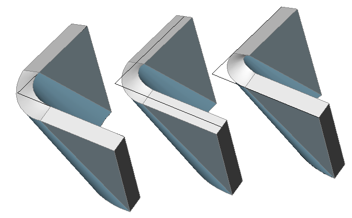

Ausrichtung
Nachdem Sie alle Optionen festgelegt haben, kann die Ausrichtung des Blechausformung ausgewählt werden.
Anmerkung: Drücken Sie die Strg-Taste, um die Ausrichtung anzupassen: Innen, Beide Seiten oder Außen.
Innen verstärken
Die Verstärkungsrichtung wird so gewählt, dass sich das 3D-Bauteil innerhalb der ausgewählten 2D-Objekte befindet.
Beide Seiten
Verstärkt an beiden Seiten der ausgewählten 2D-Objekte.
Außen verstärken
Die Verstärkungungsrichtung wird so gewählt, dass sich das 3D-Bauteil außerhalb der ausgewählten 2D-Objekte befindet.
