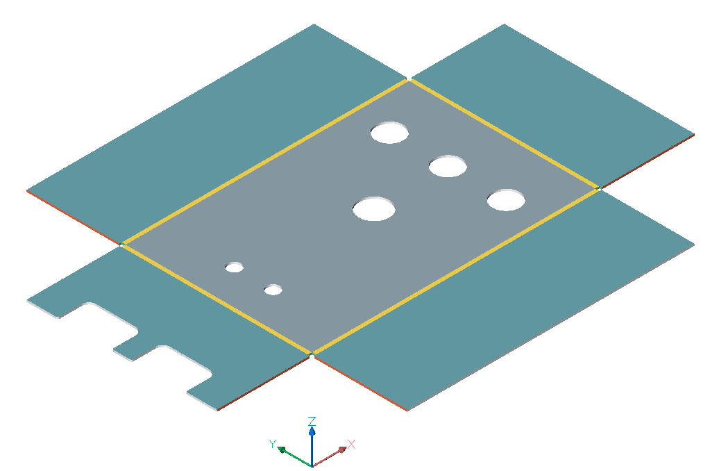

BKABWICKELN Befehl
Erstellt eine abgewickelte 2D- oder 3D-Darstellung eines Blechkonstruktions-Bauteils.

Wählen Sie die Basislasche des Blechkonstruktions-Bauteils aus, geben Sie einen Punkt in der Zeichnung an, um den abgewickelten Körper zu platzieren, und drücken Sie die Eingabetaste, um den abgewickelten Körper in der Zeichnung beizubehalten, oder wählen Sie eine Option.

- Assoziativ
- Öffnet ein zusätzliches Fenster mit der abgewickelten Darstellung des Modells. Sowohl die nicht abgewickelten (links) als auch die abgewickelten (rechts) Darstellungen besitzen eine bidirektionale Assoziativität, die es ermöglicht, Änderungen automatisch auf das Nachbarmodell zu übertragen, wenn der Fokus des Fensters gewechselt wird.
- speichere 2D Geometrie
- Speichert die 2D-Geometrie des abgewickelten Blechkonstruktions-Bauteils als separate Zeichnungs-Datei.
- speichere 3D Geometrie
- Speichert den 3D-Volumenkörper des abgewickelten Blechkonstruktions-Bauteils als separate Zeichnungs-Datei.
- Ansicht im Layout platzieren
- Platziert die Ansicht in einem neuen oder einem bestehenden Layout.
- Optimiere Biegungs Beschriftungen
- Optimiert die Biegungs-Beschriftung in der exportierten Geometrie.
- Erhalten
- Platziert den abgewickelten 3D-Volumenkörper in der aktuellen Zeichnung.
