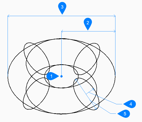

Erstellt einen 3D-Volumenkörper in Form eines Torus. Wählen Sie aus einer Kombination aus Optionen, einschließlich Zentrum und Radius oder Durchmesser des gesamten Torus sowie des Toruskörpers.
- Mittelpunkt
- Radius des gesamten Torus
- Durchmesser des gesamten Torus
- Radius des Körpers
- Durchmesser des Körpers
Optionen im Befehl TORUS
- Mittelpunkt des gesamten Torus
- Gibt den Mittelpunkt des Torus an.
- Radius des gesamten Torus festlegen
- Gibt den Gesamtradius des Torus an. Der Radius wird vom Mittelpunkt des gesamten Torus bis zum Mittelpunkt des Toruskörpers (Rohr) gemessen.
- Durchmesser
- Gibt den Durchmesser des gesamten Torus an. Der Durchmesser ist doppelt so groß wie der Abstand von der Mitte des gesamten Torus zum Mittelpunkt des Toruskörpers (Rohr).
- Radius des Körpers des Torus festlegen
- Gibt den Radius des Körpers (Rohr) des Torus an.
- Durchmesser
- Gibt den Durchmesser des Körpers des Torus an.
