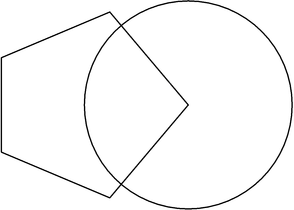

Geben Sie die ACIS-Objekte an, die zu einem einzigen Objekt vereinigt werden sollen. Das Programm vereinigt auch Regionen und 3D-Volumenkörper in ein einziges Objekt.
Die ausgewählten Objekte:
Ergebnis:
