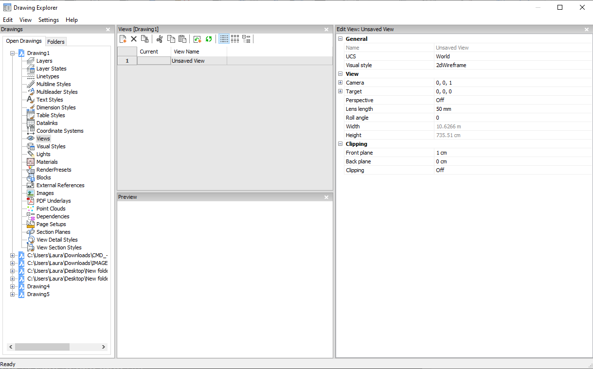

AUSSCHNT Befehl
Öffnet den Dialog Zeichnungs-Explorer mit dem Abschnit Ansichten ausgewählt.
Symbol:
Alias: AS, ANSICHT, DDVIEW
Öffnet den Dialog Zeichnungs-Explorer mit dem Abschnitt Ansichten ausgewählt, um Ansichten in der aktuellen Zeichnung anzuzeigen und zu ändern.
Optionen im Panel Ansicht bearbeiten
- Allgemein
- Name
- Legt den Namen der aktuellen Ansicht fest.
- BKS
- Weist ein BKS zu. Wenn die Zeichnung keine gespeicherten BKS enthält, wird in der Auswahlliste <Keine> angezeigt. Siehe die Befehle BKS und EXPBKS.
- Hintergrund
- Legt den Hintergrund für die Ansicht fest. Siehe den Befehl HINTERGRUND.
- Anzeige zuschneiden
- Weist einen Anzeige-Schnitt zu.
- Layer Snapshot
Schaltet um, ob der Ansicht die aktuellen Ein- und Ausschalteinstellungen von Layern zugewiesen werden sollen.
- Ja: Weist den aktuellen visuellen Status von Layern zu, sodass sich die Layer beim nächsten Mal, wenn Sie diese Ansicht aktuell machen, selbst aktivieren oder deaktivieren.
- Nein: Weist nicht den aktuellen visuellen Status von Layern zu, sodass sich die Layer beim nächsten Mal, wenn Sie diese Ansicht aktuell machen, nicht selbst aktivieren oder deaktivieren.
- Visueller Stil
- Legt den aktuellen visuellen Stil fest. Siehe den Befehl VISUELLESTILE.
- Ansicht
- Kamera
- Definiert den Kamerpunkt der Ansicht in x,y,z Koordinaten im visuellen Perspektivemodus.
- Ziel
- Definiert den Zielpunkt der Ansicht in x,y,z Koordinaten im visuellen Perspektivemodus.
- Perspektive
Schaltet die Perspektivansicht um:
- Ein: Ansicht wird im visuellen Perspektivmodus angezeigt
- Aus: Ansicht wird im Modus Parallelperspektive angezeigt
In der Zeichnung wird eine Kameraglyphe für Perspektivansichten angezeigt (siehe Befehl KAMERA).
- Brennweite
- Legt die Länge des Objektivs der Kamera fest.
- Rollwinkel
- Dreht die Kamera um die Ansichtsachse.
- Breite
- Definiert die Breite der Ansicht in aktuellen Einheiten.
- Höhe
- Definiert die Höhe der Ansicht in aktuellen Einheiten.
- Zuschneiden
- Vordere Ebene
- Legt den Abstand zwischen dem Zielpunkt und der vorderen Schnittebene fest.
- Hintere Ebene
- Legt den Abstand zwischen dem Zielpunkt und der hinteren Schnittebene fest.
- Zuschneiden
- Schaltet die Schnittebenen um, die aus allen Objekten entfernen, die sich außerhalb der Ebenen befinden.
Optionen im Kontextmenü
- Neu
- Erstellt neue benannte Ansichten.
- Löschen
- Löscht die benannte Ansicht ohne Warnung aus der Zeichnung.
- Umbenennen
- Benennt die Ansicht um.
- Alle auswählen
- Wählt alle Ansichtdefinitionen.
- Auswahl umkehren
- Deaktiviert die aktuelle Auswahl und umgekehrt.
- Aktuell setzen
- Setzt die ausgewählte Ansicht als aktuell.
