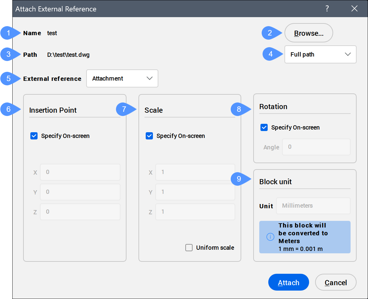

Öffnet den Dialog Referenzdatei auswählen, um eine DWG-Datei auszuwählen, die in der aktuellen Zeichnung referenziert werden soll. Nachdem Sie die Datei ausgewählt haben, klicken Sie auf die Schaltfläche Öffnen, um den Dialog Externe Referenz anhängen anzuzeigen. Hier können Sie festlegen, wo und wie die DWG-Datei angehängt werden soll. Die angehängte Datei wird im Panel Anhänge angezeigt.
Im Dialog Externe Referenz anhängen können Sie extern referenzierte Zeichnungen an die aktuelle Zeichnung anhängen.
- Hilfe
- Name
- Durchsuchen
- Pfad
- Pfadtyp
- Externe Referenz
- Einfügepunkt
- Skalieren
- Drehung
- Block-Einheit
- Als Anker einfügen

Name
Gibt den Namen der DWG-Datei an, die an die aktuelle Zeichnung angehängt ist.
Durchsuchen
Öffnet den Dialog Referenzdatei wählen, damit Sie eine andere DWG-Datei auswählen können.
Pfad
Zeigt den Pfad der Zeichnungsdatei an.
Pfadtyp
Legt fest wie der Pfad gespeichert wird:
- Vollst. Pfad
- Speichert die Laufwerks- und Ordnernamen der DWG-Datei als absolute Referenz, z. B. c:\cad\dwg\dateiname.dwg
- Relativ Pfad
- Speichert den Pfad vom Speicherort der übergeordneten Zeichnung zum Speicherort der referenzierten Zeichnung, z. B. ..\Dateiname.dwg Die .. bezieht sich auf den übergeordneten Ordner des aktuellen Ordners. Die Zeichnung muss gespeichert werden, bevor Sie diese Option verwenden können.
- Kein Pfad
- Entfernt die Laufwerks- und Ordnernamen und lässt nur den Namen der DWG-Dateinamen übrig, z. B. Dateiname.jpg.
Externe Referenz
Definiert, wie die externe Referenz angehängt werden soll.
- Anhang
- Hängt die Xref und die verschachtelten XRefs an.
- Überlagern
- Hängt nur die erste Ebene der XRef an.
Einfügepunkt
Definiert die Lage der unteren linken Ecke der Xref:
- Am Bildschirm definieren
- Legt fest, wie Sie den Einfügepunkt angeben.
- Ein: Geben Sie den Einfügepunkt in der Zeichnung an, nachdem der Dialog geschlossen wurde.
- Aus: Geben Sie den Einfügepunkt im Dialog mithilfe der Felder X, Y und Z an.
- X, Y, oder Z
- Definiert die X, Y und/oder Z-Koordinaten für den Einfügepunkt der Xref. Verwenden Sie 0,0,0, um die Xref am Ursprung der Zeichnung einzufügen.
Skalieren
Legt die Größe der Xref fest.
- Legt fest, wie die Skalierungsfaktoren angegeben werden.
- Ein: Legen Sie die Skalierungsfaktoren in der Zeichnung fest, nachdem der Dialog geschlossen wurde.
- Aus: Definieren Sie die Skalierungsfaktoren in diesem Dialog, durch Eingabe der Werte in die X, Y und Z- Felder.
- X, Y, oder Z
- Definiert die X, Y, und/oder Z-Skalierungsfaktoren der Xref in der X-, Y- und Z-Richtung. Verwenden Sie 1,1,1, um die Xref in seiner ursprünglichen Größe zu erhalten.
- Einheitliche Skalierung
- Macht die Y- und Z-Skalierungsfaktoren gleich dem X-Skalierungsfaktor.
Drehung
Definiert den Drehwinkel der Xref.
- Legt fest, wie der Drehwinkel angegeben wird.
- Ein: Geben Sie den Drehwinkel in der Zeichnung an, nachdem der Dialog geschlossen wurde.
- Aus: Geben Sie den Winkel im Dialog mithilfe des Felds Winkel an.
- Winkel
- Gibt den Drehwinkel um den Einfügepunkt an. Positive Winkel drehen die Xref gegen den Uhrzeigersinn. Negative Winkel drehen die Xref im Uhrzeigersinn. Verwenden Sie 0, um die ursprüngliche Ausrichtung der Xref zu erhalten.
Block-Einheit
Gibt die Einheiten an, mit denen die Zeichnung eingefügt wird, normalerweise eine Form von imperialen oder metrischen Einheiten, wie z. B. Zoll oder mm:
- Einheit
- Einheit: Zeigt die Einstellung INSUNITS der einzufügenden Zeichnung.
- Faktor
- Zeigt den berechneten Skalierungsfaktor in Bezug auf die Einstellung INSUNITS der einzufügende Zeichnung und der aktuellen Zeichnung.
Als Anker einfügen
Verankert eine externe Referenz auf eine Fläche eines Volumenkörpers. Dieser Anker verknüpft die externe Referenz mit der Fläche. Die externe Referenz bleibt auf der Fläche, wenn der Host-Volumenkörper verschoben oder bearbeitet wird.
