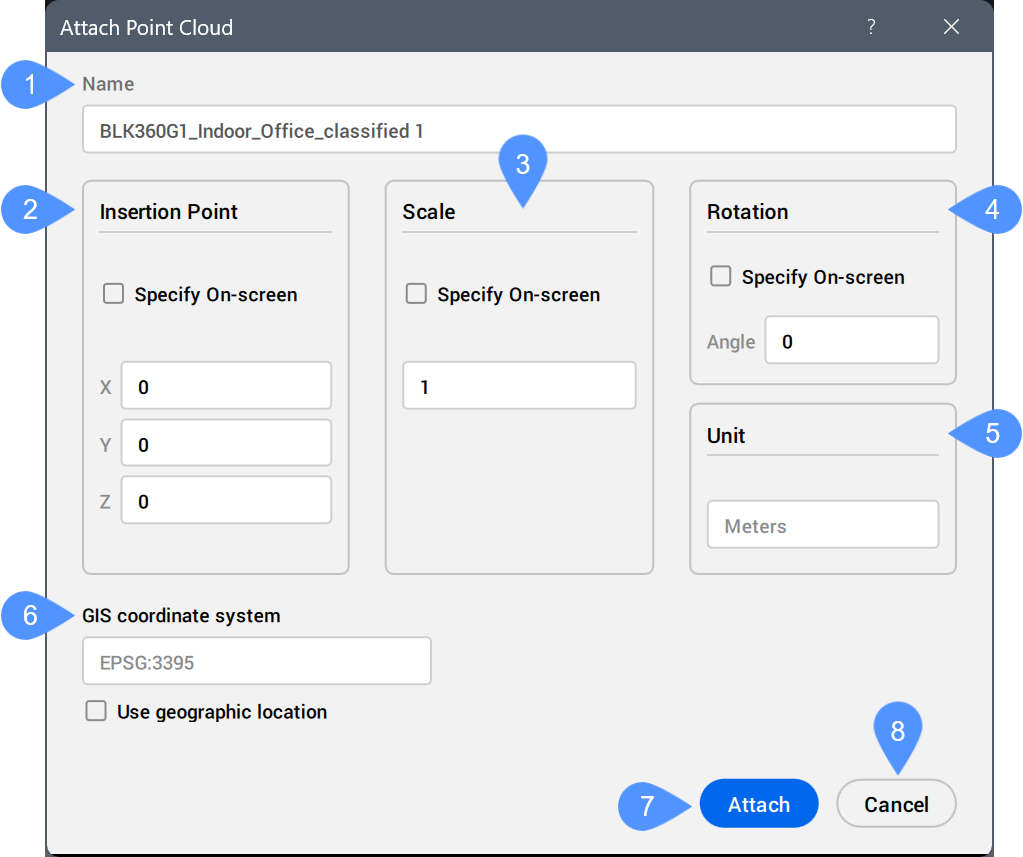

Punktwolke anhängen Dialog
Wird geöffnet über:
  • PUNKTWOLKEZUORD Befehl
  • Punktwolken Cache-Manager Dialog
Im Dialog Punktwolke anhängen können Sie die Optionen für das Anhängen einer Punktwolkendatei festlegen.
  1. Name
  2. Einfügepunkt
  3. Skalieren
  4. Drehung
  5. Einheit
  6. GIS-Koordinatensystem
  7. Zuordnen
  8. Abbrechen
Name
Zeigt den Namen der ausgewählten Punktwolkendatei an, die angehängt wird.
Einfügepunkt
Definiert den Punkt, an dem der Ursprung der Punktwolkendatei angehängt wird.
Wenn die Option Am Bildschirm definieren aktiviert ist, wird der Einfügepunkt im Modelbereich angegeben.
Skalieren
Definiert, ob die ursprüngliche Punktwolkendatei skaliert wird oder nicht.
Wenn die Option Am Bildschirm definieren aktiviert ist, wird die Skalierung im Modelbereich angegeben.
Drehung
Definiert die Drehung der ursprünglichen Punktwolkendatei.
Wenn die Option Am Bildschirm definieren aktiviert ist, wird die Drehung im Modelbereich angegeben.
Einheit
Definiert die Einheit der eingefügten Punktwolke.
Zeigt das GIS-Koordinatensystem der zwischengespeicherten Punktwolke an.
Aktivieren Sie das Kontrollkästchen Geographische Position verwenden, um das GIS-Koordinatensystem der Zeichnung an dieses GIS-Koordinatensystem anzupassen.
BKS
Zeigt eine Dropdown-Liste mit dem verfügbaren BKS der Punktwolke an.
Wählen Sie eines in der Liste aus, um es als aktives BKS auf die Punktwolke anzuwenden.
Anmerkung:
  • Die Option BKS ist nur verfügbar, wenn eine Punktwolke ausgewählt ist, die BKS-Informationen (LGSx-Dateien) enthält.
  • Sie können auch das aktive BKS für eine Punktwolkeninstanz festlegen, indem Sie diese Instanz in der Zeichnung auswählen und die Eigenschaft BKS im Panel Eigenschaften aktualisieren.
Zuordnen
Hängt die Punktwolkendatei gemäß den definierten Eigenschaften an.
Anmerkung: Für die angehängte Punktwolke ist die Eigenschaft Gesperrt im Panel Eigenschaften auf Aus festgelegt. Wenn die Option aktiviert ist, kann die Punktwolke zwar noch ausgewählt, aber nicht gelöscht, verschoben oder bearbeitet werden.
Abbrechen
Bricht den Anhängevorgang ab.
