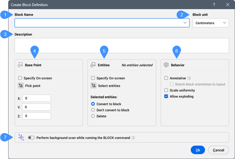

Blockdefinition erstellen Dialog
Wird über den Befehl BLOCK geöffnet
Im Dialog Blockdefinition erstellen können Sie eine neue Blockdefinition erstellen.

Blockname
Bestimmt den Namen des Blocks.
Block-Einheit
Skaliert den Block korrekt, wenn die Blockdefinition in eine Zeichnung eingefügt wird, deren Einheiten sich von der Zeichnung unterscheiden, in der der Block erstellt wurde. Genauer gesagt, in der sich die INSUNITS-Variable unterscheidet.
Stellt eine Beschreibung des Blocks bereit (optional).
Basispunkt
Ändert die Eigenschaften des Basispunkts der Blockdefinition. An diesem Punkt wird der Block mit dem EINFÜGE-Befehl eingefügt.

Objekte
Wählt die Objekte aus, aus denen der Block besteht.

- Ausgewählte Objekte
- Definiert, wie die Objekte in einen Block umgewandelt werden.
- Konvertiere zu Block
- Ausgewählte Objekte werden in einen Block konvertiert. Dies ist die Standardoption.

Verhalten
- Beschriftungen
- Stellt die Beschriftungseigenschaft für den Block ein. Dieser Blocktyp sollte erstellt werden, wenn der Beschriftungsskalierung im Model- oder Papierbereich 1:1 beträgt. Da es sich um einen Beschriftungsblock handelt, skaliert sich der Block automatisch entsprechend dem aktuellen Beschriftungsskalierungsfaktor.Wählen Sie aus, ob der Block die Beschriftungsskalierung berücksichtigen soll:

- Gleichmäßig skalieren
- Legt fest, ob Blöcke ungleichmäßig skaliert werden können. Die Option ist für Beschriftungsskalierung-Blöcke nicht verfügbar.
- Ein: Die X-, Y- und Z-Skalierungsfaktoren von Blöcken sind identisch. Dadurch wird verhindert, dass Blöcke verzerrt werden.
- Aus: Blöcke können mit unterschiedlichen X-, Y- und Z-Skalierungsfaktoren eingefügt werden. Dies ist nützlich für Objekte, die unterschiedliche Dimensionen haben können, z. B. unterschiedlich große Tischplatten.
- Auflösen erlauben
- Legt fest, ob Benutzer den Block nach dem Einfügen auflösen können. Wenn ein Block aufgelöst wird, verliert er seinen Blockstatus und die einzelnen Objekte können bearbeitet werden.Tipp: Verwenden Sie den Befehl BBEARB, um die Objekte eines nicht aufgelösten Blocks zu bearbeiten.

Hintergrundsuche während der Ausführung des BLOCK-Befehls durchführen
Wenn diese Option aktiviert und die Option Konvertiere zu Block ausgewählt ist, wird überprüft, ob die Auswahl übereinstimmende Objekte in der Zeichnung enthält und ob für die Auswahl bereits eine Blockdefinition vorhanden ist.
Wenn diese Option deaktiviert ist, wird der Hintergrundscan abgebrochen.
