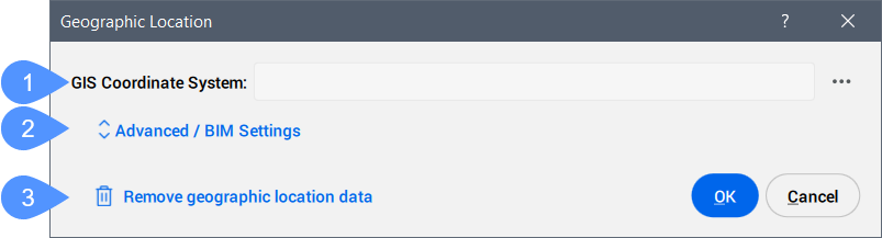

Im Dialog Geografische Lage können Sie die geografische Position der Zeichnung festlegen, indem Sie ein Koordinatenreferenzsystem auswählen oder die Koordinaten manuell hinzufügen.
  1. GIS-Koordinatensystem
  2. Erweitert / BIM-Einstellungen
  3. Geografische Standortdaten entfernen
Meldet das GIS-System, das von der Zeichnung verwendet wird.
Anmerkung: Klicken Sie auf die Durchsuchen-Schaltfläche (), um das GIS-Koordinatensystem zu ändern.
Klicken Sie hier, um die erweiterten Einstellungen für geografische Markierungen und Nordrichtung anzuzeigen.
Entfernt die geografischen Positionsdaten aus der Zeichnung.
Anmerkung: Der geografische Standort wird automatisch in der Zeichnung gespeichert und kann mit dieser Option manuell entfernt werden.

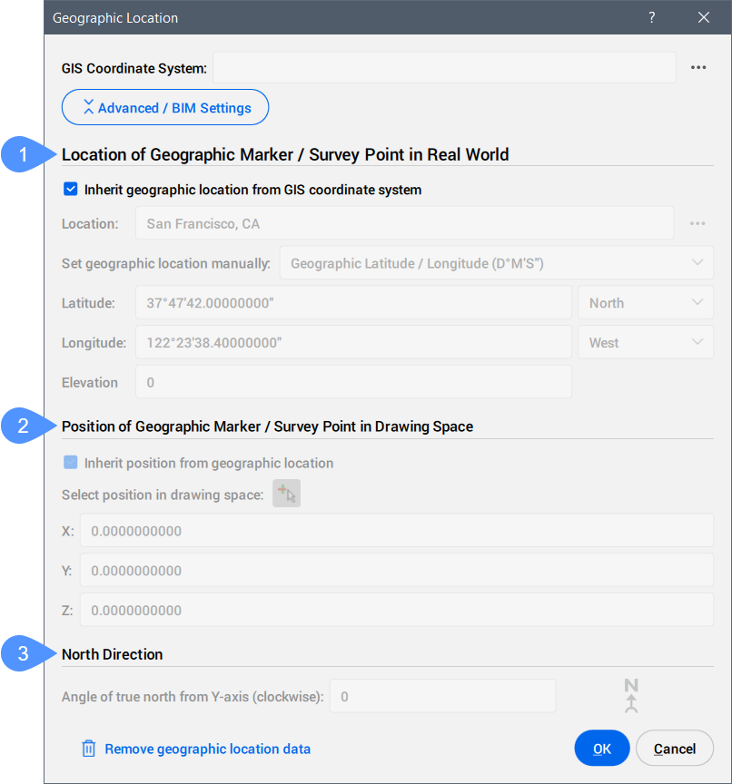

  1. Standort der geografischen Markierung / Vermessungspunkt in der realen Welt
  2. Position der geografischen Markierung / Vermessungspunkt im Zeichnungsbereich
  3. Nordrichtung
Legt die Position der geografischen Markierung explizit in realen Koordinaten nach Standort oder manuell fest.
Geografische Position aus GIS-Koordinatensystem übernehmen
Deaktivieren Sie diese Option, um die Position der geografischen Markierung / des Vermessungspunkts manuell festzulegen.
Position
Gibt die geografische Lage über den Dialog Geografische Lage wählen an.
Geografische Position manuell festlegen
Geografischer Breitengrad / Längengrad (Dezimalzahl)
Legt die Position in Dezimalformat fest.
Geografischer Breitengrad / Längengrad (D°M'S")
Legt die Position im Format Grad, Minuten und Sekunden fest.
Kartesischer / Projizierter Punkt
Legt den Standort mithilfe der Koordinaten Ostrichtung und Nordrichtung fest.
Erhebung
Gibt eine Erhebung für den Breite/Länge-Punkt an. Der Wert kann positiv oder negativ sein.
Gibt die Position des geografischen Standortpunkts in der Zeichnung an. Diese kann vom geografischen Standort übernommen oder manuell durch Eingabe der X-, Y- und Z-Werte festgelegt werden.
Anmerkung: Sie können auch einen bestimmten Punkt im Arbeitsbereich auswählen, um die Position festzulegen.
Position vom geografischen Standort übernehmen
Nordrichtung
Gibt den Winkel der Sonne von Norden im Kontext des Weltkoordinatensystems an (der Winkel zwischen dem wahren Norden und der Y-Achse, gemessen im Uhrzeigersinn).
Anmerkung: Die Einstellung wird in der Systemvariable NORTHDIRECTION gespeichert.
