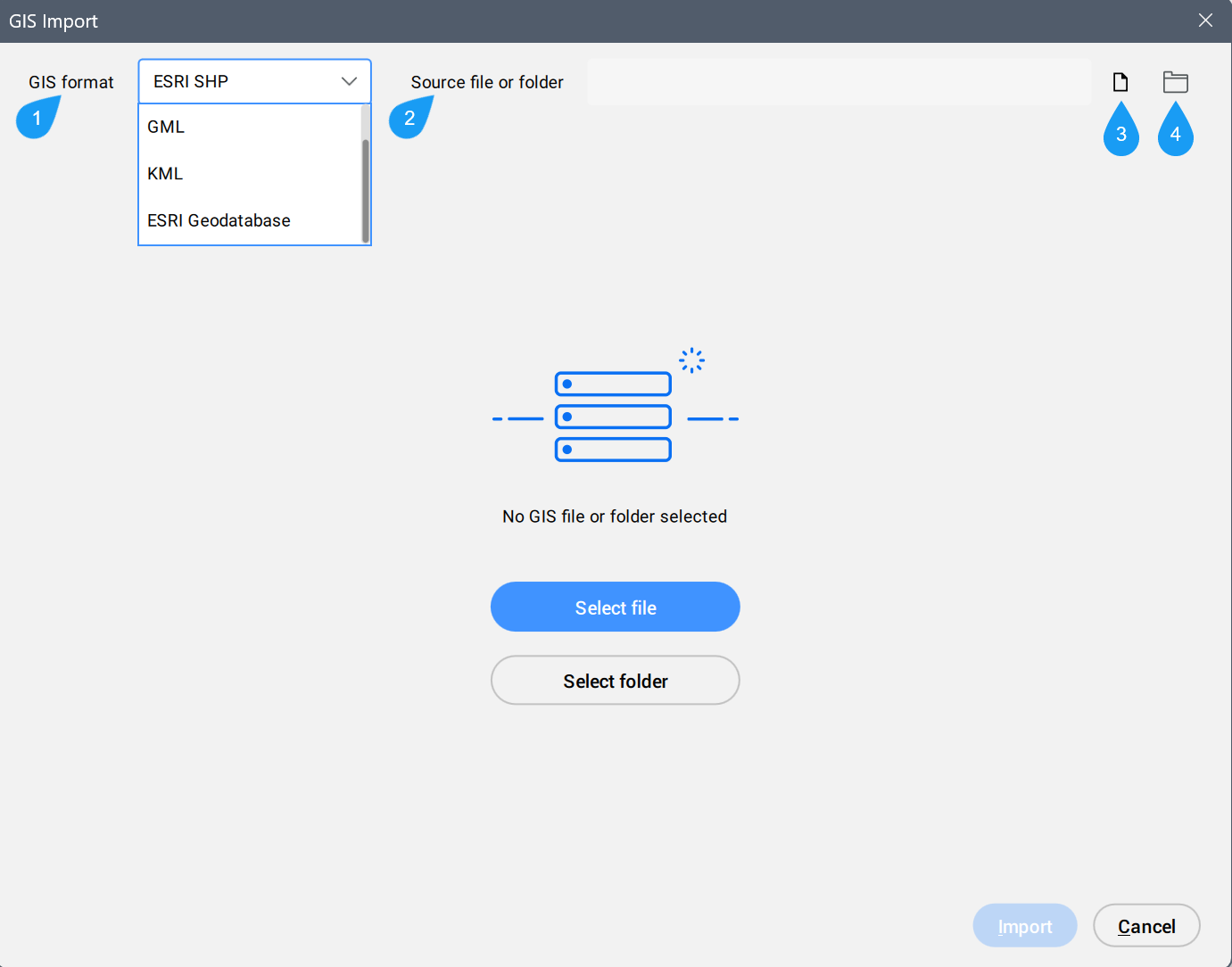

- GIS Format
- Quelldatei oder -ordner
- Wählen Sie die Quelldatei aus
- Wählen Sie den Quellordner aus
- GIS Format
- Definiert das GIS-Format.
- Zeigt den Quellpfad der Datei an.
- Öffnet den Dialog Datei öffnen, in dem Sie eine GIS-Datei auswählen können.
- Öffnet den Dialog Eingabeordner wählen, in dem Sie einen Ordner auswählen können, der die GIS-Dateien enthält.

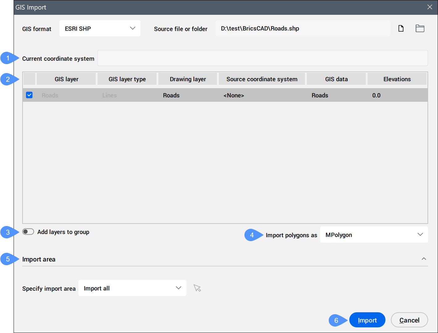

- Aktuelles Koordinatensystem
- Tabelle des importierten GIS-Layers
- Layer zu Gruppe hinzufügen
- Importieren von Polygonen als
- Importbereich
- Import
Meldet das GIS-Koordinatensystem, das von der aktuellen Zeichnung verwendet wird.
Tabelle der importierten GIS-Features
Listet die zu importierenden GIS-Layer auf und ermöglicht Ihnen, ihre Eigenschaften zu definieren.
- Ausgewählte
- Ermöglicht Ihnen, GIS-Features für den Import auszuwählen/abzuwählen.Anmerkung: Eine Warnmeldung wird angezeigt, wenn nichts für den Import ausgewählt ist.
- GIS-Layer
- Gibt den Namen des GIS-Layers an.Anmerkung: Das Importieren eines doppelten GIS-Layers durch Umbenennen oder Zusammenführen ist möglich. Befolgen Sie die Anweisungen in der Warnmeldung.

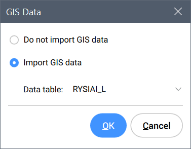

Klicken Sie auf das Feld GIS Daten des GIS-Features, um den Dialog GIS Daten zu öffnen, in dem Sie auswählen können, ob die GIS-Daten importiert werden sollen oder nicht.
- GIS-Daten nicht importieren
- Wenn ausgewählt, werden die GIS-Daten nicht importiert.
- GIS-Daten importieren
- Wenn ausgewählt, werden die GIS-Daten aus der angegebenen Datentabelle importiert.Anmerkung: Wenn ein Objekt mit GIS-Daten kopiert wird, werden auch die GIS-Daten mit übertragen.GIS-Daten, die mit Objekten verknüpft sind, werden beibehalten, wenn:

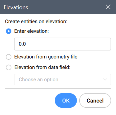

Klicken Sie auf das Feld Ansichten des GIS-Features, um den Dialog Höhen zu öffnen und die Höhe festzulegen.
- Höhe eingeben
- Ermöglicht die Eingabe des Höhenwerts.
- Höhe aus Geometrie-Datei
- Verwendet die Höhe aus der Geometrie-Datei.
- Höhe aus Datenfeld:
- Verwendet die Höhe aus dem angegebenen Datenfeld.
Fügt die importierten GIS-Layer einer neuen Gruppe hinzu, die auf der Registerkarte GIS im Panel Civil Explorer angezeigt wird.
Ermöglicht den Import von Polygonen als MPolygon oder Polylinie.
Importbereich
Hier können Sie den Importbereich angeben.
- Importbereich festlegen
- Alles importieren
- Verwendet die gesamte Zeichnung als Importbereich.
- Wähle Schneide-Polygon
- Klicken Sie auf das Maussymbol
, um ein Polygon in der Zeichnung auszuwählen, das den Importbereich definiert.
- Zeichne Schneide-Polygon
, um einen Importbereich in der Zeichnung anzugeben.
Import
Importiert die GIS-Features in die Zeichnung und schließt den Dialog GIS Import.
