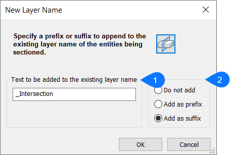

Neue Layer-Namen Dialog
Wird über den Dialog Zeichnungs Explorer geöffnet (Befehl SCHNEBENEEINST)
Im Dialog Neue Layer-Namen können Sie den Text festlegen, der dem Namen des Layers hinzugefügt wird, wenn neue Layer als Kopie eines bestehenden Layers für Schnittebenen erstellt werden.
- Text der an die bestehenden Layer-Namen hinzugefügt werden soll
- So fügen Sie den Text hinzu
Gibt den Text an, der dem vorhandenen Layer-Namen hinzugefügt wird.
- Nicht hinzufügen
- Beim Erstellen einer Kopie wird dem Namen des Layers kein Text hinzugefügt.
- Als Präfix hinzufügen
- Der angegebene Text wird dem vorhandenen Namen als Präfix hinzugefügt.
- Als Suffix hinzufügen
- Der angegebene Text wird dem vorhandenen Namen als Suffix hinzugefügt.
