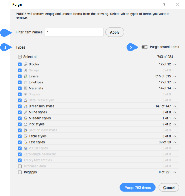

Im Dialog Bereinigen können Sie auswählen, welche Elementtypen und welche Elemente aus der Zeichnung entfernt werden sollen.
- Elementnamen filtern
- Verschachtelte Elemente bereinigen
- Typen
Wenden Sie einen Filter auf die Elementnamen in der Zeichnung an.
Wenn diese Option aktiviert ist, werden alle verschachtelten Elemente gelöscht. Daher ist es nicht mehr erforderlich, BEREINIG mehrmals auszuführen.
Typen
Sie können die verschiedenen Arten von Elementen, die entfernt werden, ein- und ausschalten.
