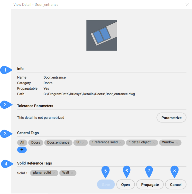

Detail anzeigen Dialog
Öffnen über: Details Panel > Klicken Sie auf eine Detailminiaturansicht
Im Dialog Detail anzeigen werden Informationen über das ausgewählte BIM-Detail angezeigt.
Für erweiterte (übertragbare) Details
- Info
- Toleranzparameter
- Allgemeine Bezeichner
- Volumenkörper-Referenzbezeichner
- Speichern
- Öffnen
- Übertragen
- Abbrechen
- Info
- Zeigt allgemeine Informationen zum Detail an.
- Name
- Zeigt den Namen des Details an. Dies wird zur Liste Allgemeine Bezeichner hinzugefügt.
- Kategorie
- Zeigt den Kategorienamen des Details an. Dies wird zur Liste Allgemeine Bezeichner hinzugefügt.
- Übertragbar
- Spezifiziert, ob das Detail übertragen werden kann.
- Pfad
- Zeigt den Pfad der Detail-Datei an.

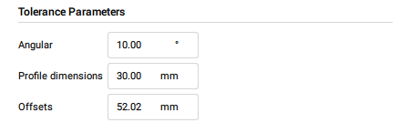

- Toleranzparameter
- Zeigt die Parameter des Details oder die Option zum Parametrisieren des Details an.
- Parametrieren
- Öffnet die Detail DWG Datei und führt den Befehl BIMPARAMETRIERENDETAIL aus.Anmerkung: Wenn das Details bereits parametrisiert sind, ist diese Option deaktiviert und die Parameter werden angezeigt.
- Zeigt die Beziechner an, die im Allgemeinen zur Identifizierung des Details verwendet werden.
- Um Bezeichner zu löschen, klicken Sie auf die Schaltfläche X neben dem Namen des Bezeichner.
- Um einen benutzerdefinierten Bezeichner hinzuzufügen, klicken Sie auf die blaue Plus-Schaltfläche. Der Bezeichner wird in Orange angezeigt.
- Zeigt die Beziechner an, die eine einzelne Volumenkörper-Referenz aus dem Detail identifizieren. Dies sind systemdefinierte Bezeichner.Anmerkung: Volumenkörper-Referenz-Bezeichner werden während des Erstellungsprozesses (Befehl BIMERZDETAIL) automatisch für das Detail generiert. Sie können nur vom System definierte Bezeichner aus einer Volumenreferenz löschen.
- Speichern
- Speichert die Änderungen und schließt den Dialog Detail anzeigen.
- Öffnen
- Öffnet die DWG-Datei des Details.
- Übertragen
Überträgt das Detail. Siehe den Artikel zum Befehl BIMÜBERTRAGE.
- Abbrechen
- Schließt den Dialog Details anzeigen ohne die Änderungen zu speichern.

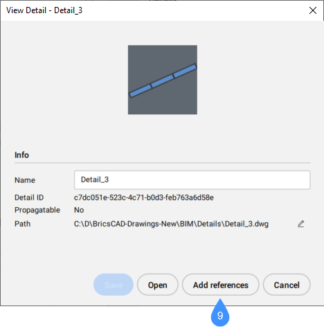

Für Basis Details
9. Referenzen hinzufügen
- Referenzen hinzufügen
- Startet den Befehl BIMADDDETAILREFS.
