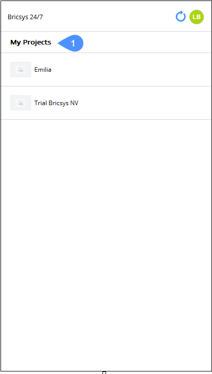

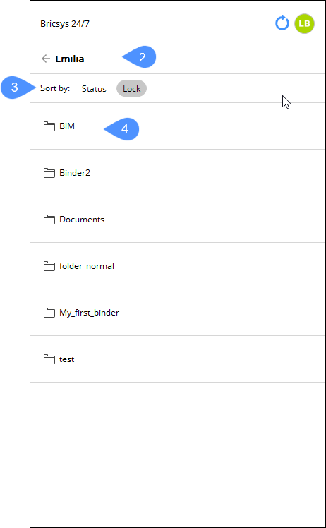

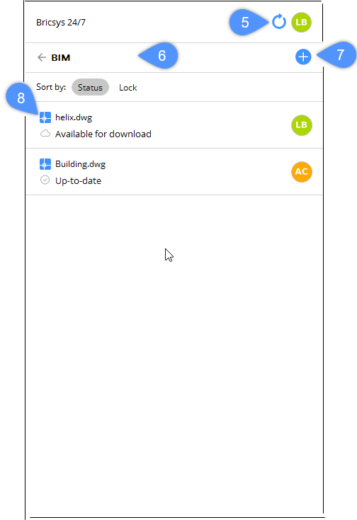

(1) Projekt Wenn Sie angemeldet sind, sehen Sie im Panel Bricsys 24/7 als Erstes alle Projekte, die Ihnen zugewiesen sind. (2) Projektname Oben im Fenster sehen Sie den Projektnamen. Sie können zur Übersicht der Projekte zurückkehren, indem Sie auf den Zurück-Pfeil klicken. (3) Sortieren nach Zeigt die Ordner/Dokumente an, die nach Status der Datei oder Sperrattribut sortiert sind. (4) Ordner Wenn Sie ein Projekt öffnen, wird eine Liste von Ordnern angezeigt. (5) Aktualisierung Aktualisiert das Panel Bricsys 24/7 manuell. Das Panel wird automatisch aktualisiert, wenn Sie zwischen Ordnern wechseln.
(6) Ordnername Oben im Menü sehen Sie den Ordner, in dem Sie sich befinden. Sie können zur Übersicht zurückkehren, indem Sie auf den Zurück-Pfeil klicken. (7) Neue Datei hinzufügen Öffnet den Dialog Neues Dokument hinzufügen, um dem Ordner eine neue Datei hinzuzufügen. Wählen Sie einen Dateistatus aus der Dropdown-Liste und geben Sie eine Beschreibung ein.
Anmerkung: Wenn der Ordner, in den Sie die Datei hochladen, Metadaten enthält, wird ein Formular angezeigt, das Sie ausfüllen können.(8) Dokumente In einem Ordner finden Sie die Dokumente. Einige Details zum Dokument werden als Symbole angezeigt:
