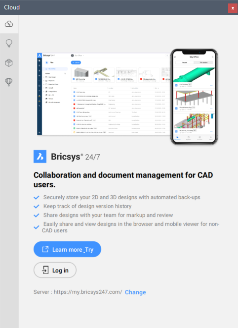

Anmelden
Die Systemvariable CLOUDSSOCLIENTID speichert die client_id, die bei der Verbindung mit dem SSO-Dienst verwendet werden soll.
Die Systemvariable CLOUDSSOSCOPE speichert die Bereiche oder Berechtigungen, die bei der Verbindung mit dem SSO-Dienst verwendet werden sollen. Dies hängt vom Autorisierungsserver für einen bestimmten Bricsys 24/7-Dienst ab (welche Bereiche für den Client konfiguriert/zulässig sind). Zum Beispiel erfordert Azure AD eine eindeutige Client-ID für den Bereichsparameter, z. B. <client id>/access_as_user openid.
Der verwendete Standardserver ist https:/my.bricsys247.com/, dieser kann jedoch durch Klicken auf die Schaltfläche Ändern geändert werden. Dadurch wird den Dialog Einstellungen für die Systemvariable CLOUDSERVER geöffnet, in dem Sie eine andere Adresse für den Bricsys 24/7-Server angeben können.
Klicken Sie auf die Schaltfläche Anmelden, um die Bricsys-Website zu öffnen, damit Sie sich in Ihr Bricsys-Konto anmelden können. Weitere Informationen zum Anmelden finden Sie im Artikel Melden Sie sich mit Ihrem Bricsys-Konto an.

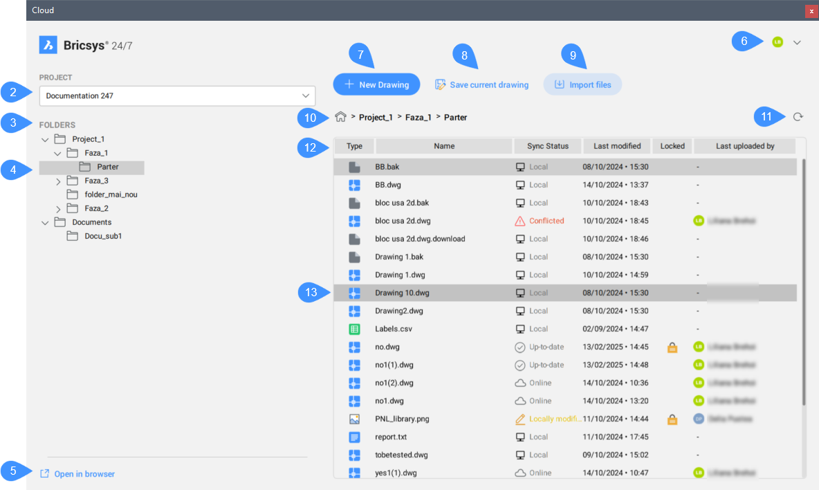

Inhalt des Panels Cloud
  1. Verwalten
  2. Projektname
  3. Baumstruktur des Projekts
  4. Aktiver Ordner
  5. Schaltfläche Im Browser öffnen
  6. Popup-Menü
  7. Schaltfläche Neue Zeichnung
  8. Schaltfläche Aktuelle Zeichnung speichern
  9. Schaltfläche Importiere Dateien
  10. Schaltfläche Startseite
  11. Schaltfläche „Aktualisieren“
  12. Eigenschaften der Dateien
  13. Liste der Dateien
Zeigt die Eigenschaften der Dateien an.
Sie können die Liste der Dateien aufsteigend oder absteigend sortieren, indem Sie für jedes Feld den Pfeil nach oben oder unten drücken.
Typ
Zeigt den Typ der Datei an.
Name
Zeigt den Namen der Datei an.
Sync Status
Zeigt den Synchronisierungsstatus der Datei an.
  • : Die Datei wird auf dem lokalen Computer und nicht in der Cloud gespeichert.
  • : Die Datei wird in der Cloud gespeichert.
  • : Die lokalen und die Online-Dateien haben die gleiche Version
  • : Die Datei ist online und auf dem lokalen Computer verfügbar, die lokale Version hat ein neueres Speicherdatum.
Zuletzt geändert
Zeigt das Datum und die Uhrzeit der letzten Änderung der Datei an.
Gesperrt
Zeigt an, ob eine Datei von einem Benutzer gesperrt () ist oder nicht. Wenn eine Datei von jemandem gesperrt wird, der bei Bricsys 24/7 angemeldet ist, kann ein anderer Benutzer keine neue Version zu Bricsys 24/7 hochladen.
Zuletzt aktualisiert von
Zeigt den Namen des Benutzers an, der die Datei zuletzt aktualisiert hat.
Liste der Dateien
Listet alle Dateien im Ordner auf.

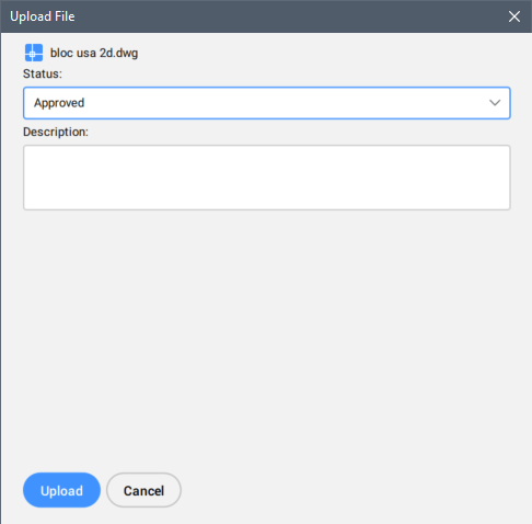

  • Hochladen als Revision: Öffnet den Dialog Datei hochladen, in dem Sie Ihre Datei als Revision der Originaldatei hochladen können.
    Für die Zeichnungsdateien siehe die Optionen der Systemvariable CLOUDUPLOADDEPENDENCIES.
    Status
    Ermöglicht es Ihnen, den Status der neuen Datei aus der Dropdown-Liste und eine Beschreibung auszuwählen.
    Ermöglicht es Ihnen, eine Beschreibung für die Revision zu schreiben.
    Upload
    Lädt die Datei hoch.
