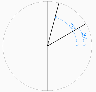

Polaren Winkel hinzufügen
Enthält eine Liste von benutzerdefinierten polaren Fangwinkeln, wenn die Systemvariable POLARMODE auf Benutze zusätzlich polare Spur Winkel gesetzt ist.
Bis zu 10 Winkel, bis zu 25 Zeichen jeweils getrennt mit Semikolon (;).
Das POLARMODE Flag 0x04 muss gesetzt werden (Verwenden Sie zusätzliche Polar-Spur-Winkel). Die Systemvariable AUNITS legt das Format für die Anzeige von Winkeln fest. Im Gegensatz zu POLARANG, POLARADDANG-Winkel resultiert nicht das Vielfachen ihrer Werte.
