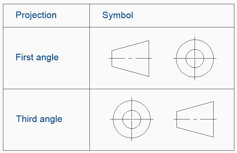

Schaltet zwischen den Ersten und Dritten Winkel-Projektionstypen um.

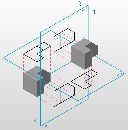

Diese Winkelprojektionen sind Möglichkeiten, 3D-Objekte in 2D-Zeichnungsansichten darzustellen. Diese Projektionstypen zeigen die gleichen Ansichten, der Unterschied zwischen den beiden Typen ist die Position dieser Ansichten (oben, rechts, links, unten). Siehe Generierte Zeichnungsansichten, um mehr darüber zu erfahren.
| Typ: |
Kurz |
| Gespeichert in: |
Zeichnung |
| Bereich: |
0 bis 1 |
| Standardwert: |
0 |
| Mögliche Optionen: |
0: Erster Winkel-Projektionstyp - Europa 1: Dritter Winkel Projektionstyp - Vereinigte Staaten, Kanada, Australien |
