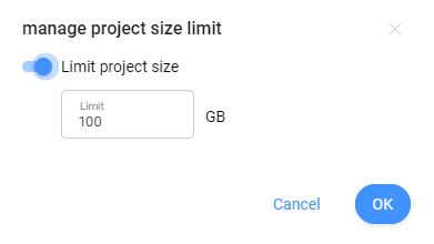

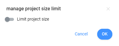

  5. Cliquez sur Gérer la limite de taille du projet.
    La fenêtre Gérer la limite de taille du projet s'affiche.
  6. Activez Limiter la taille du projet.
    Le champ Limite s'affiche.
  7. Entrez la taille limite du projet applicable.
  8. Cliquez sur OK.
    Une fenêtre contextuelle vous informe que la taille limite du projet a bien été définie. La taille du projet s'affiche dans le panneau de contenu.
