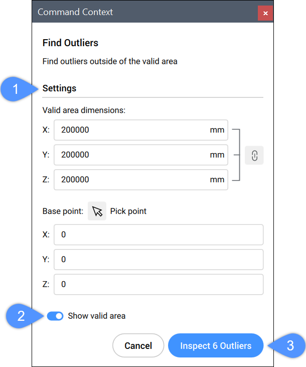

Paramètres
Cotes de surface valides :
Définit la zone valide du dessin. Les entités situées en dehors de cette zone sont considérées comme des coordonnées extrêmes et sont répertoriées dans la section Résultats du volet de commande Rechercher des points aberrants.
La valeur par défaut des dimensions X, Y et Z est 2e+5.
Note:
  • Cliquez sur le bouton de lien pour synchroniser ou désynchroniser toutes les dimensions.
    • Lorsque le bouton de lien est Activé et que vous modifiez une dimension, les deux autres dimensions deviennent la même valeur.
    • Si les cotes ont des valeurs différentes et que vous activez le bouton de lien, les valeurs Y et Z prennent la même valeur que X.
  • La zone valide est affichée graphiquement dans l’espace du modèle par une boîte verte transparente.
  • L'unité utilisée dépend du gabarit dans lequel vous travaillez. Par exemple, si vous travaillez dans le gabarit par défaut mm, l'unité de la zone valide est mm.
Point de base
Définit le point de base de la zone valide. Choisissez un point du dessin ou entrez les coordonnées X, Y et Z.
Par défaut, il est défini sur l’origine du dessin (0,0,0).
Afficher la zone valide
Active/désactive l'affichage de la zone valide.

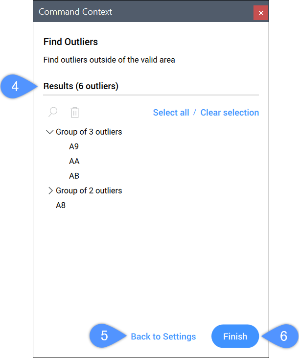

Résultats (Results)
Affiche les points aberrants trouvés dans le dessin. Vous pouvez sélectionner le point aberrant en cliquant dessus. L’entité est ensuite sélectionnée dans le dessin. Après avoir sélectionné une valeur aberrante, vous pouvez appuyer sur l’icône de la loupe pour zoomer dessus ou sur l’icône de la corbeille pour la supprimer.
Les points aberrants proches les uns des autres sont regroupés en groupe. Lorsque vous sélectionnez un groupe de points aberrants, tous les éléments du groupe sont sélectionnés en même temps pour zoomer dessus ou les supprimer. S’il n’y a qu’un seul groupe présent, les entités sont répertoriées individuellement et ne sont pas regroupées dans un groupe.
Note: Vous ne pouvez pas modifier l'entité sélectionnée pendant l'exécution de la commande.
Lors de la sélection des valeurs aberrantes, un widget apparaît dans la zone de dessin. Le widget vous permet de zoomer sur () l'entité qui lui est associée ou sur () lorsque vous cliquez à nouveau dessus.
Note:
  • Cliquez sur le widget d’un cluster pour zoomer sur les étendues du cluster. Le widget de zoom du cluster disparaît et des widgets individuels s’affichent pour les valeurs aberrantes individuelles du cluster.
  • Si vous sélectionnez plus d'un cluster dans la liste du panneau de commande (par exemple : 1 clusters ou 2 cluster et 1 points aberrants individuels) et que vous utilisez le menu d'action pour zoomer dessus, les widgets s'affichent uniquement pour l'ensemble des clusters, et non pour le niveau des points aberrants individuels dans le cluster.
  • Si vous sélectionnez une grappe dans la liste du panneau de commande et que vous utilisez le menu d'action pour zoomer dessus, tous les points aberrants individuels de l'agrégat ont un widget.
  • Les valeurs aberrantes visibles sélectionnées qui n’appartiennent pas à un cluster ont un widget.
Retour aux paramètres
Revient à la section Paramètres .
Terminer
Ferme le panneau de commandes Rechercher les valeurs aberrantes et conserve les valeurs aberrantes sélectionnées.
