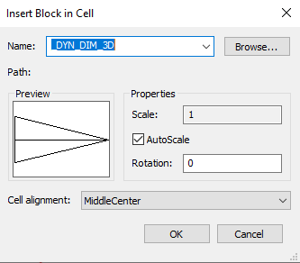

- Insertar referencia bloque (7)
Inserta un bloque o un dibujo en la celda seleccionada. Haga clic en el icono para mostrar el cuadro de diálogo Insertar bloque en celda.
Note: Colocar un dibujo grande en una celda pequeña puede llevar a la inestabilidad del programa.Note: Puedes tener tanto texto como bloques en una sola celda.Note: Utilice el cuadro de diálogo Gestionar contenido de celda para organizar el texto y los bloques.

- Insertar bloque en el cuadro de diálogo de la celda
- El cuadro de diálogo Insertar bloque en celda administra la inserción de un bloque en una celda de la tabla (consulte el artículo del cuadro de diálogo Insertar bloque en celda ).
