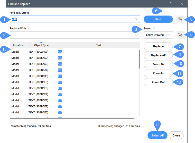

Abre el cuadro de diálogo Buscar y reemplazar
El cuadro de diálogo Buscar y sustituir permite buscar texto en bloques, atributos, dimensiones e hipervínculos y, opcionalmente, sustituirlo por otra cadena de texto.
- Buscar texto
- Reemplazar por:
- Buscar en:
- Seleccionar Entidades
- Opciones
- Buscar
- Reemplazar
- Reemplaza todo
- Seleccionar Todo
- Zoom a
- Acercar Zoom
- Alejar Zoom
- Informe de búsqueda
Buscar texto
Especifica el texto a buscar.
Reemplazar por:
Especifica el texto que sustituirá al texto encontrado. No completes este campo cuando solo estés buscando texto.
Buscar en:
Especifica el rango de búsqueda:
- Dibujo completo: comprueba todo el texto del dibujo.
- Disposición actual: sólo busca en la disposición actual.
- Selección actual: sólo busca en la selección actual que se puede hacer con el botón nº 5.
Desactiva el cuadro de diálogo para que pueda seleccionar las entidades a buscar. Después de elegir una o más entidades, presione INTRO para volver al cuadro de diálogo.
Opciones
Abre el cuadro de diálogo Opciones Buscar y reemplazar que le permite especificar los tipos de entidades de texto que desea buscar.
Buscar
Busca la siguiente aparición de la cadena de texto.
Teclado de acceso directo: CTRL+F.
Reemplazar
Sustituye la cadena de texto encontrada por la cadena de sustitución.
Atajo de teclado: CTRL+R.
Reemplaza todo
Reemplaza todas las repeticiones de la cadena de texto por la cadena de sustitución.
Atajo de teclado: CTRL+A.
Seleccionar Todo
Selecciona todas las apariciones de la cadena de texto.
Zoom a
Acerca la parte del dibujo que contiene la cadena de texto encontrada.
Acercar Zoom
Se acerca en el centro de la ventana por un factor de 2.
Alejar Zoom
Se aleja del centro de la ventana en un factor de 1/2.
Informe de búsqueda
Muestra el número de coincidencias encontradas en las entidades seleccionadas, pero también el número de coincidencias y de entidades modificadas tras la sustitución. El resultado de búsqueda se puede ordenar por cada columna.
