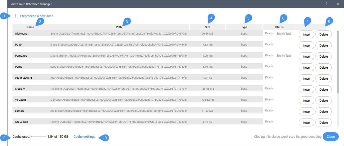

Boîte de dialogue Gestionnaire de référence de nuage de points.
La boîte de dialogue Gestionnaire de références de nuages de points vous permet d'attacher et de supprimer des fichiers de nuages de points qui ont déjà été traités et qui sont stockés dans le cache du dessin courant.
Prétraiter un nouveau scan
Attache un fichier de nuage de points au dessin actuel, comme la commande ATTACHERNUAGEPOINTS.
Nom
Affiche le nom du fichier du nuage de points.
Note: Le nom du cache de nuage de points est un nom spécifié par l’utilisateur pour le nuage de points prétraité. Il s’agit du nom de nuage de points par défaut si l’utilisateur ne spécifie pas de nom de nuage de points pour l’insertion.
Chemin
Affiche l'emplacement du fichier du nuage de points.
Taille
Affiche la taille du fichier de nuage de points en Mo.
Type
Affiche le type de fichier inséré qui a été prétraité.
Si la variable système POINTCLOUDHSPC est activée, le fichier est inséré en tant que type HSPC.
État
Affiche l'état du fichier du nuage de points :
  • Prêt : disponible pour Insertion ou Suppression.
  • Inséré : le fichier est inséré dans le dessin courant.
Insérer
Ouvre la boîte de dialogue Attacher un nuage de points et joint le fichier de nuage de points dans le dessin courant.
Note: Plusieurs insertions peuvent avoir le même nom ou un autre nom de nuage de points.
Supprimer
Supprime les fichiers de nuages de points du cache.
Note: Il supprime également toutes les insertions (le cas échéant) de ce nuage de points dans le dessin en cours.
Cache utilisé
Spécifie la quantité totale de cache utilisée par rapport à la quantité totale de cache disponible.
Paramètres du cache
Ouvre la boîte de dialogue Paramètres pour définir la valeur de la variable système POINTCLOUDCACHESIZE qui définit la taille maximale autorisée du cache des nuages de points sur le disque.
