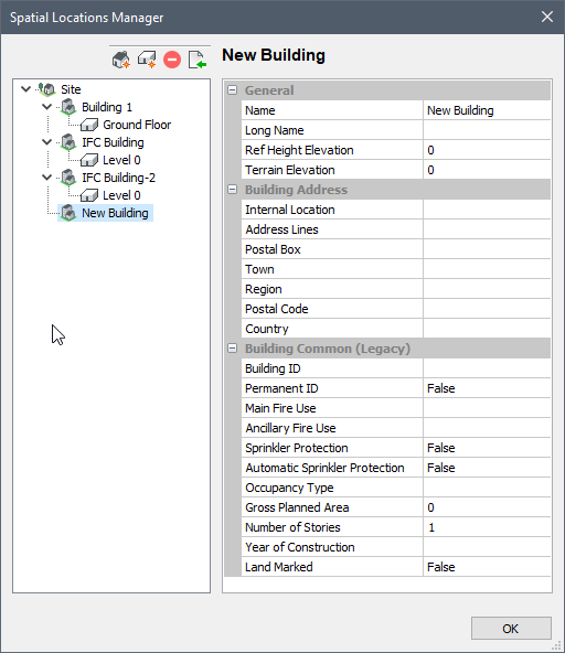

Nouveau bâtiment
Ajoute un nouveau bâtiment au modèle.
Remplissez la grille des propriétés :

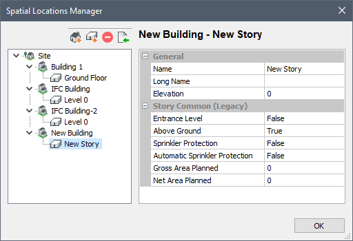

Nouvel étage
Ajoute un nouvel étage au bâtiment sélectionné.
La grille des propriétés est terminée.

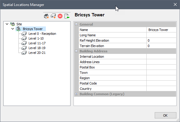

Importer des emplacements spatiaux
Importe les emplacements spatiaux à partir d'un fichier texte (.txt).
Affiche une boîte de dialogue standard d'ouverture de fichiers à partir de laquelle sera ouvert le fichier d'emplacement spatial *.txt.
Note: Exemple de fichier de localisation spatiale *.txt :Le fichier de localisation spatiale sera chargé comme ci-dessous :
Space:Name= 'Bricsys Tower' ,Area=15000⏎Space:Name= Level 0 - Reception ,Area=6%, ' Floor-to-Floor Height '=5000, Count=1⏎Space:Name= Level 1-10 ,Area=4%, ' Floor-to-Floor Height '=4000, Count=10⏎Space:Name= Level 11-17 ,Area=7%, ' Floor-to-Floor Height '=3000, Count=7⏎Space:Name= Level 18-19 ,Area=5%, ' Floor-to-Floor Height '=4000, Count=2⏎Space:Name= Level 20-21 ,Area=1.5%, ' Floor-to-Floor height '=4000, Count=2
La surface et les rapports de surface spécifiés dans le fichier sont des exigences.
