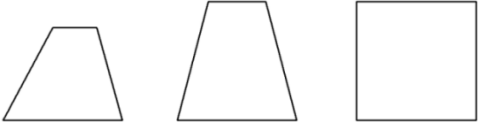

    La transformación se refiere al cálculo de los puntos en la pantalla que corresponden a los puntos que digitalizas en la tableta.
    • Ortogonal (izquierda): para usarse con dibujos en papel precisos. La transformación ortogonal mantiene todos los ángulos y conserva las distancias relativas. Si solo se especifican dos puntos de calibración, la transformación ortogonal se genera automáticamente.
    • Afín (medio): mantiene las líneas paralelas, pero no necesariamente los ángulos entre las líneas que se cruzan.
    • Proyectivo (derecha): No mantiene líneas paralelas, ni ángulos.
