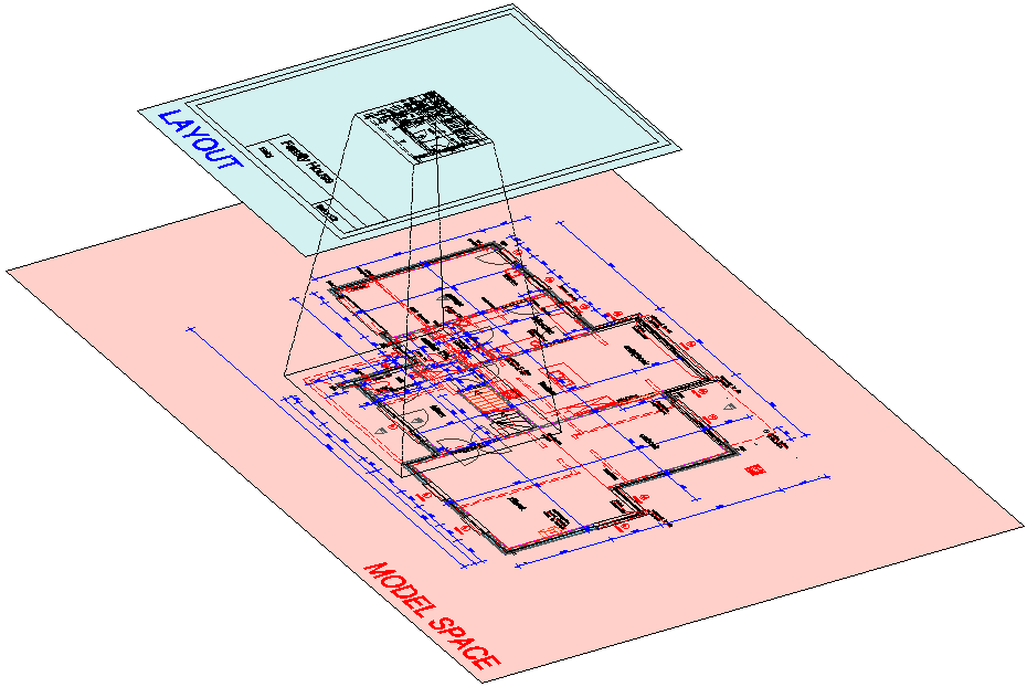

Obszar papieru reprezentuje układ papieru rysunku. W tym obszarze roboczym możesz tworzyć i rozmieszczać różne widoki rysunku, podobnie jak układasz rysunki na kartce papieru. W obszarze papieru można również dodawać opisy indeksowe, adnotacje, ramki, tabelki rysunkowe i inne elementy związane z drukowaniem, których nie chcesz wyświetlać w obszarze modelu.
Każdy rysunek ma co najmniej jeden układ, w którym można mieć jedną lub więcej rzutni układu. Rzutnię układu można traktować jako okno widoku na rysunku w obszarze modelu:
Rzutnie układu można umieszczać w dowolnym miejscu układu obszaru papieru. Każda rzutnia układu ma własną skalę i widoczność warstw. Możesz drukować wszystkie rzutnie w tym samym układzie jednocześnie.
Możesz zarządzać rzutniami układu za pomocą polecenia WIDOK.
