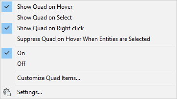

  • Aby przełączać wyświetlanie Menu Quad, kliknij pole Quad na pasku stanu u dołu BricsCAD® okna aplikacji.
  • Kliknij prawym przyciskiem pole Quad, aby zdefiniować ustawienia Quad w menu kontekstowym.

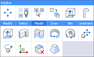

  1. Przesuń kursor nad element. Element zostanie podświetlony, a Quad wyświetla ostatnio używane polecenie dla tego typu elementu.
    Jeśli zmienna systemowa ROLLOVERTIPS = ON, właściwości obiektów pod kursorem są wyświetlane w Quad.
  2. Przesuń kursor nad Quad, aby wyświetlić ostatnio używane polecenia z tym typem elementu.
    Na dole zostanie wyświetlonych kilka kart kategorii poleceń.
  3. Przesuń kursor nad zakładkami, aby rozwinąć grupę poleceń pod kursorem.
  4. Kliknij ikonę, aby uruchomić polecenie.

Upewnij się, że opcja Wyświetl Quad po kliknięciu prawym przyciskiem myszy jest ustawiona.
