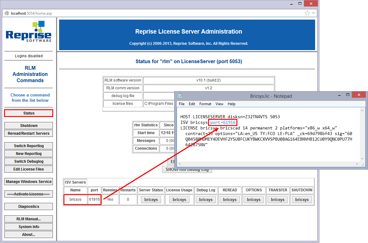

Ten numer portu jest przypisywany dynamicznie podczas uruchamiania serwera licencji. Aby otworzyć ten port w zaporze, należy go najpierw ustawić w pliku Bricsys.lic na serwerze:
  1. Otwórz interfejs WWW administracji serwera licencji pod adresem http://localhost:5054.
  2. Kliknij przycisk Stan po lewej stronie. Zostanie otwarta strona Status dla „rlm” na [LicenseServer] (port 5053).
  3. Wyszukaj numer portu w tabeli Serwery ISV. Numer portu jest wyświetlany w wierszu bricsys w drugiej kolumnie.
  4. Skopiuj ten numer portu.
  5. Otwórz plik Bricsys.lic w edytorze tekstu (na przykład Notatnik, Gedit, ...). Domyślna lokalizacja pliku to C:\Program Files (x86)\Bricsys\Bricsys Network License Manager.
    Możesz naprawić numer portu, modyfikując linię ISV bricsys na: ISV bricsys port=[numer portu], gdzie [numer portu] należy zastąpić numerem portu skopiowanym z tabeli Serwery ISV.
  6. W zaporze otwórz oba numery 5053 i numer portu dodany do pliku Bricsys.lic.
  7. Zamknij i uruchom ponownie program License Server.
