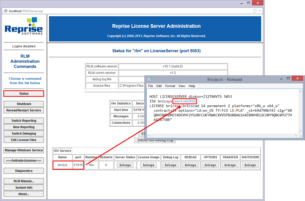

Ce numéro de port est attribué dynamiquement au démarrage du serveur de licence. Pour ouvrir ce port dans le pare-feu, il doit d'abord être défini dans le fichier Bricsys.lic sur le serveur:
  1. Ouvrez l'interface Web d'administration du serveur de licences à l'adresse http://localhost:5054.
  2. Cliquez sur le bouton Status à gauche. La page Status for "rlm" on [LicenseServer] (port 5053) s'ouvre.
  3. Recherchez le numéro de port dans la table Serveurs ISV. Le numéro de port est affiché dans la ligne bricsys dans la 2ème colonne.
  4. Copiez ce numéro de port.
  5. Ouvrez le fichier Bricsys.lic dans un éditeur de texte (par exemple Bloc-notes, Gédit, ...). L'emplacement par défaut du fichier est C:\Program Files\Bricsys\Bricsys Network License Manager\actNetworkLicense.exe.
    Vous pouvez corriger le numéro de port en modifiant la ligne ISV bricsys en: ISV bricsys port=[numéro de port], où [numéro de port] doit être remplacé par numéro de port copié à partir de la table Serveurs ISV.
  6. Dans le pare-feu, ouvrez les deux numéros 5053 et le numéro de port que vous avez ajouté au fichier Bricsys.lic.
  7. Éteignez et redémarrez le programme de serveur de licence.
