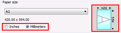

用紙サイズの選択
下向き矢印をクリックして、用紙サイズ一覧から用紙サイズを選択します。
使用可能な用紙サイズはプリンタによって異なります。
用紙単位の選択
インチまたはミリメートルのいずれかを選択します。
選択したサイズの用紙の印刷領域のサイズ、位置、向きが用紙サイズのイメージに表示されます。
Note: 印刷尺度印刷オフセット設定ユニットは、選択された用紙ユニットに応じて変更されます。
