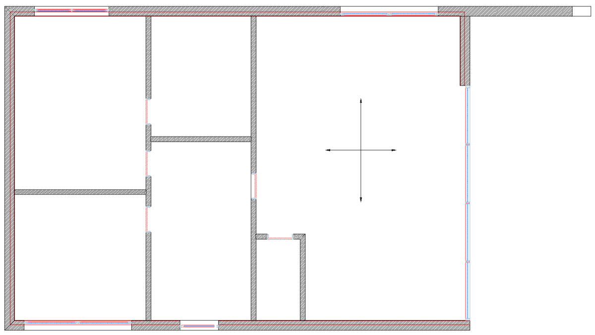

Добавление обозначения нагрузки на плане

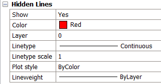

- При вставке обозначения нагрузки на плане необходимо определить параметры линии, которая генерируется перекрытием. Перекрытия обычно перекрываются стенами, поэтому для свойства Секущая плоскость необходимо установить значение Да.
Затем выполните команду BIMSECTIONUPDATE для плана.
объекта -
Откройте план.
- Запустите команду BIMTAG.
Выберите опцию Вручную.
- Выберите опцию Изменить тип тега.
- Выберите тип тега Направления нагрузки.
- Укажите точку на плите перекрытия.
Тег отобразится рядом с курсором.
- Укажите точку вставки тега.
