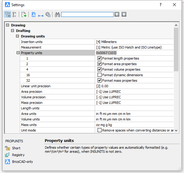

  1. Откройте диалоговое окно Параметры.
  2. Раскройте опции настройки параметра Единицы измерения для свойств в разделе Документ / Вычерчивание / Чертежные единицы.
    Figure 1. Параметры: Единицы измерения для свойств
  3. Выберите опцию Форматирование масс для включения форматирования значений массы в соответствии с заданными единицами измерения.
  4. Выберите поле Единицы измерения массы.
  5. Нажмите кнопку Обзор .

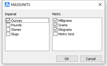

  6. Укажите необходимые единицы массы в диалоговом окне MASSUNITS.
    Figure 2. MASSUNITS
    Note: Параметр Единицы массы используется только для значений массы. Другие массовые характеристики, такие как плотность или моменты инерции, используют формат единиц СИ для метрической системы и английские единицы для английской системы, независимо от значения параметра Единицы массы.
